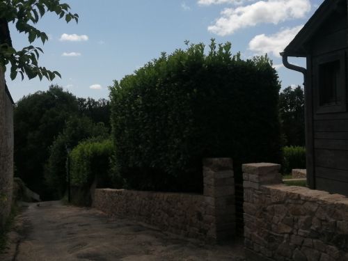

#REF001492  -  La Roche-Canillac, Corrèze (19)  -  2023
Ce mur, délimitant une propriété, était auparavant un "muret" de pierres "maçonné" de manière plus que précaire, un portillon permettant de passer de la rue à la cour intérieur.
La première étape fut donc de déposer l'ancien "ouvrage" afin de libérer l'emplacement.
Ensuite, les fouilles sont recreusées afin d'y recevoir des fondations cyclopéennes.
Une fois l'implantation sommaire réalisée, le mur est bâti à mesure, et les têtes de piles maçonnées à mesures.
Les joints, creusés, sont vieillis à mesure.
