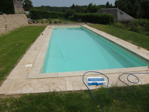

Chantier sur le tour d'une piscine après sa pose par une entreprise spécialisée.
Les clients souhaitez ici des margelles en pierre de taille pour être raccords avec le murs de soutènement en granit juste à côté.
Des margelles de 8cm d'épaisseur en granit Corrézien de longueurs variables furent donc posées sur chape ciment.
Autour des margelles, un dallage du même granit est posé ensuite avec des pentes évacuant l'eau vers l’extérieur.
Pour finir les joints sont réalisés à la chaux naturelle colorée aux pigments naturelles.
