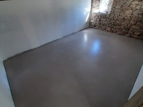

En premier lieu, les sols ont été préparés à la réception d'un béton ciré coulé.
Pour ce faire, l’installation d'une bande périphérique et le traitement préalable du support sont nécessaire afin d'éviter les fentes et les bulles d'air dans le mélange coulé.
Ensuite, c'est une primaire qui est appliquée sur l'ensemble de la surface afin de garantir une accroche parfaite entre les matériaux.
Une fois les préparatifs terminés, le chantier est "clos" afin d'éviter la présence de poussières et autres grains de sables qui pourraient nuire à la finition.
Il est primordiale de poser ce matériau avec rigueur et constance si l'on veut limiter les spectres de coulé qui se dessinent entre deux seaux de mélange.
La matière est préparée au fur et à mesure au plus près du lieu de pose, puis re-brassée juste avant la pose, pour enfin être appliquée au sol et répartie/lissée avec une "Flamande".
Aucune pause ne peut être pratiquée durant la pose d'une pièce, chaque jonction est forcément visible.
Une fois appliqué, et après un premier temps de séchage, le béton ciré est passé au Pad voir légèrement poncé, pour atténuer ou souligner des effets selon l'esthétique recherché.
Une fois "poli" et aspiré, plusieurs couches de traitement sont passés sur la surface afin de la rendre relativement étanche et résistante aux taches.
