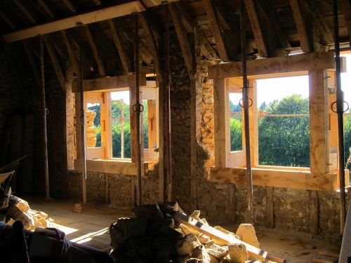

Pour ce chantier, il fut relativement simple de pratiquer ces ouvertures étant donné qu'elles devaient se situer juste en dessous du niveau des arases de façade.
Nous avons donc dans un premier temps consolidé la charpente et repris les forces par étayage (jusqu'au sol).
Ensuite, les pierres furent débâties par les deux côtés du mur et stockées en vue du remontage.
Une fois les trous ménagés, il nous a fallu réaliser des doubles carrées en chênes afin de reprendre les charges et pouvoir poser les menuiseries en appliques.
L'assemblage des pièces de bois est faite par tenon mortaise chevillés "à la tire" (chevilles en robinier).
Une petite arase est ménagée sur le mur à niveau afin d'y monter les doubles carrées assemblées à mesure en pied de mur, puis levés à leur emplacement.
Une fois calées, la maçonnerie est remontée en trois faces pour remplir les trous jusqu'au dessus des linteaux où les arases terminent en simple face.
Une fois la maçonnerie fini et les tas de pierres évacués, les étais sont progressivement déposés, et la consolidation de charpente enlevée afin de laisser cette dernière reposer sur les doubles carrées.
