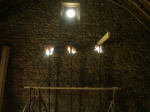

Ce chantier d'ouverture débute par le montage d'un échafaudage multidirectionnel de maçon, afin de pouvoir soutenir les charges qui y seront posés.
L'ouverture est implantée sur le mur de la grange, puis de petites ouvertures y sont ménagées afin de passer des madriers qui viendront reprendre les charges de manière stratégiques sur la largeur du pignon.
Une fois passés et soutenus par étayage, la pierre est déposée petit à petit en suivant les lignes de reprise de charge.
