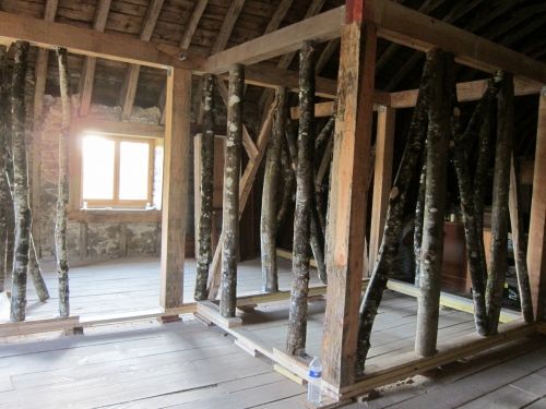

Montage ossature bois pour réception torchis
Gros oeuvre > Murs porteurs
#REF001289  -  Gros-Chastang, Corrèze (19)  -  2022
Cette ossature bois a pour vocation de recevoir un plancher au dessus, le remplissage est réalisé en torchis sur claies.
Les implantations au sol des lisses basses fut la première étape, avec leur mise à niveau.
Ensuite, deux traits de Jupiter ont été réalisés pour assembler les poutres sommières trop courtes pour faire les longueurs totales.
Les sommières sont levées au palan puis posées sur poteaux taillés à mesure et assemblées.
Une fois bloquées, les poteaux intermédiaires en châtaigné sont posés à intervalle régulier afin de faciliter la réalisation du torchis.
