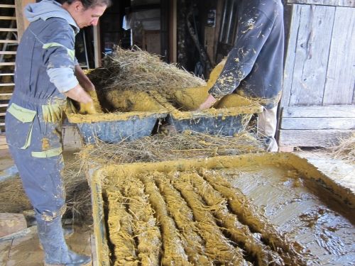

De gros bacs de barbotines ont étaient préparées en début de chantier et stockées au plus près du chantier.
C'est avec du foin que nous avons fait nos torches, une fois trempé pour l'assouplir légèrement.
Le foin sorti de son bain est sélectionné pour en garder de longs brins qui sont ensuite trempés dans la barbotine afin d'imbiber les fibres de terre.
Une fois bien torsadées, les torches sont stockées en attendant leur mise en œuvre.
