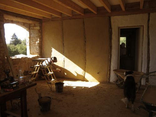

Ces travaux prennent place suite à la réalisation de torchis sur claies (pour plus d'information sur cette pratique, voir mon article sur les torchis ou mes précédentes réalisations).
Avant de réaliser ces enduits, il convient de s'assurer du bon séchage des torchis.
Les enduits réalisés ici sont de deux types en fonction des pièces enduites:
Chaux/sable/terre de sienne nat
Chaux/terre/sable
Les badigeons quant à eux sont réalisés avec une recette maison composé de chaux aérienne, pigments naturels, méthyl-cellulose, caséine et savon noir.
Concernant les enduits, une double passe est préférable afin de limiter les fissurations dues au séchage (passe de corps, passe de finition).
Projeté à la truelle, taloché, puis finis à la taloche éponge, ces derniers gardent un coté granuleux un peu brut.
les badigeons quant à eux sont appliqués au blaireau ou au spalter.
La texture varie en fonction des passes, avec la première très épaisse (texture pâte à crêpe/pancake), puis les suivantes plus fluides.
Une fois secs, les couleurs peuvent être soulignés avec l'application d'une eau de chaux.
Une fois de plus, après séchage, un grand nettoyage est nécessaire, avec un brossage/ponçage des bois, puis teinte (si nécessaire) et traitement.
