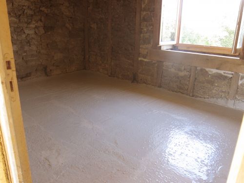

Dalle posée ici sur un plancher bois à l'étage d'une grange restaurée en habitation.
La première problématique fut donc le poids d'une dalle classique.
Cette question est résolue par l'emploi de pouzzolane à la place des charges classiques.
Attention, ne pas oublier d'échelonner la granulométrie de la pouzzo comme pour une dalle classique avec du mélange à béton (cf: voir mon article sur les mortiers et bétons).
La fonction de cette dalle étant d'être une dalle de travail permettant la pose ultérieur d'un plancher de finition, le degré de finition de cette dernière est laissé brut.
Le mélange constitué de chaux et de pouzzolane est donc "coulé" relativement sec afin d'induire le moins de retrait possible des bois situés en sous face, les contraintes liées à un coulage "à sec" ne nous encombrent pas ici car la finition est encore une fois brut.
La dalle, nivelée grâce au laser est ensuite passée au débulleur afin de re-niveler la surface.
En cours de séchage, un premier serrage est effectuée à l'aide de lisseuses, perfect-lisse et autres langues de chat.
