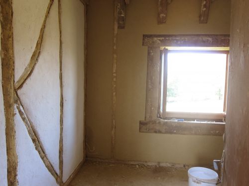

Le chantier présenté ici c'est déroulé en trois étapes consécutives.
La première étape consistant à poser une ossature bois dans laquelle le chaux chanvre peut être réglé en surface plane. Celle ci doit impérativement prendre en compte le passage des réseaux muraux (elec, téléphone...).
Cette étape permet également de récupérer les éventuels (et quasi systématiques) faux niveaux des vieux bâtiments.
Une fois l'ossature bois en place, le remplissage chaux-terre-chanvre peut débuter (deuxième étape)
D'une texture de pâte à modeler, la matière est ici posée à la main sous forme de boule de pâte de la taille (maximum) d'un ballon de hand-ball.
Le remplissage effectué, la matière est modelée en premier lieu à la main, puis, une fois l'épaisseur atteinte, une couche de finition plus liquide est déposée (projetée à la truelle ou encore à la main) et réglée.
Une fois que la matière commence à tirer, le travail de talochage commence.
Les trous et bosses sont ainsi lissés et on obtient une surface bien plane.
ce travail doit être relativement rapide car, une fois fini, la troisième étape arrive: le lissage.
Poste à ne surtout pas sous-estimer, le lissage peut prendre près de la moitié du temps de travail selon le degrés de finition souhaité.
Ici, les parois finies ont l'aspect de stuc.
Pour arriver à ce niveau de finition il a fallu passer le plâtoir, puis la lisseuse, puis la langue de chat (celle ci au moins deux fois), en enlevant à chaque fois toutes les fibres qui dépassent.
Une fois les parois sèches (et donc dure), le chantier est entièrement nettoyé.
Les bois de l'ossature sont ici gardés (montant de fixation pour étagères ou autres), brossés, poncés, teintés et huilés.
