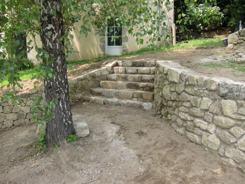

Cet ouvrage conséquent est réalisé en trois parties distinctes qui se rejoignent sur l'escalier.
Le souhait de la cliente était ici de remplacer un vieux soutènement en bois, pourris par le temps et en cours d’effondrement, et de réaliser un escalier de pierre permettant un passage entre les niveaux.
La première étape de ce chantier fut donc la dépose des blocs de bois et le curage des fondations (dont la dépose d'une ancienne fonda en béton armé).
Une fois les fouilles curées et apprêtées, les murs furent implantés et bâtis.
La première partie (en S, descendante) est totalement en pierre sèche jusqu'à l'escalier, la seconde (droite, à plat) est maçonnée avec une esthétique travaillée autour de l'escalier pour avoir une apparence pierre sèche des deux côtés des degrés de pierres.
Un drain relié à des barbacanes est mis en place à l'arrière de la partie maçonnée afin d'évacuer les surplus d'eau en hiver et de limiter la poussée du talus.
