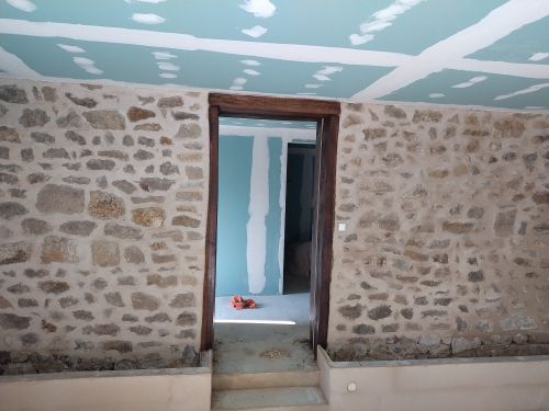

Ouvrage comprenant la réalisation de l’ensemble des joints pierres du RDC d'un vieux bâtiment en rénovation.
Les travaux ont débutés avec le curage des vieux joints à la brosse (intervention après les placo), puis l'apprêtement des pierres fut réalisé avec des reprises de maçonnerie ça et là, et quelques rebouchages de mortiers.
Une fois prêts (et les protections installées), les murs furent rejointoyés, puis les joints brossés.
Une fois le gros évacué, le reste du chantier fut nettoyé (bois brossés...), puis des enduits fins posés sur les deux petits murs d'agglo qui servent à présent de banquettes.
Les bois du franchissement ont été poncés, puis teintés et huilés.
Attention, comme sur de nombreuses photo de chantier, les couleurs présentes ici correspondent à un mur en cours de séchage.
