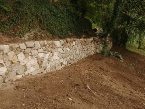

Travaux réalisés sur un ancien soutènement à moitié effondré servant à soutenir un petit chemin du village.
La plus grande difficulté de ce chantier fut l'achalandage des pierres sur site.
Placé en contrebas de la Roche-canillac, le petit "courrijoux des horts" est une sorte de micro terrasse situé entre deux pentes abruptes, totalement inaccessibles autrement qu'à pied, même une brouette ne peut y accéder sans passer par des escaliers et autres obstacles.
Les pierres furent donc achalandées en passant (avec l'accord des propriétaires) par les deux propriétés privés, en pente et séparées par un muret, situées au dessus du chantier.
Pour le reste du travail, l'ancien mur fut déposé, les pierres stockées, puis l'ancienne fondation en granit (probablement taillée il y a des siècles) fut re-taillée afin de récupérer une pente acceptable pour une fondation pierre sèche.
Une fois l'implantation en double courbe réalisée, le nouveau mur fut bâti, puis couronné.
les couronnement sont ici scellés à la chaux afin d'éviter que quelqu'un puisse faire basculer (aujourd'hui ou demain) la moindre pierre sur la propriété situé en contrebas.
L'aspect du couronnement reste cependant pierre sèche, et il est quasi impossible de dire que cette partie est maçonnée.
