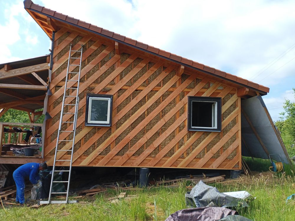

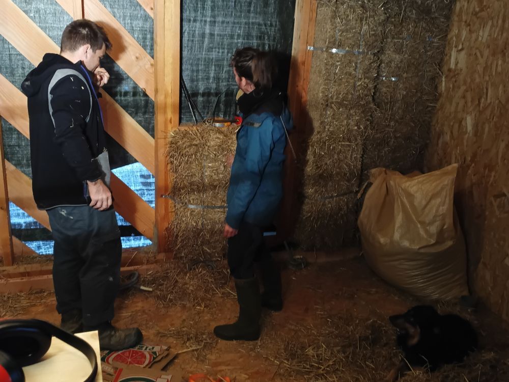

Une fois hors d'eau on a réalisé l'isolation en botte de paille en chantier participatif.
Puis la barbotine en face extérieure entre volige pour ignifugé la paille. Le pare pluie est ensuite fixé aux voliges.

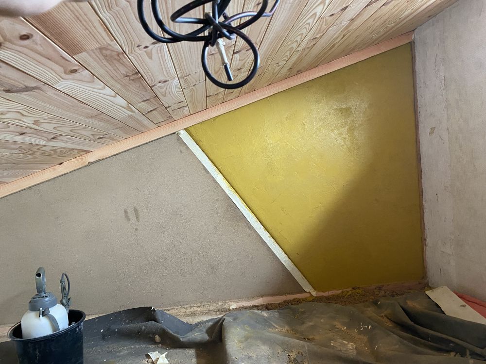

Côté intérieur on a réalisé un enduit terre en 4 passes. Pour obtenir une épaisseur totale de 70mm.
On a ajouté des pigments sur certaines zone pour apporté de la couleur.
