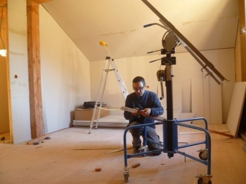

Dans une maison ossature bois paille, le client désirait un matériau écologique, pouvant corriger la faible inertie du bois pour la réalisation de ses cloisons.La solution Fermacell et tasseau de Douglas a été choisi pour sa technicité, ses performances, et sa qualité écologique.La maison étant sous réglementation thermique RT2012, il a fallu soigner particulièrement la fixation sur les parois en OSB afin de ne pas mettre en péril l’étanchéité du gros oeuvre.
L'isolation phonique des cloisons a été réalisé en majorité avec de la laine de bois souple voire dans les colonnes techniques avec de la cellulose. Les dessous de lisse basse des cloisons ont été faites en liège pour atténuer la conductivité phonique.
Plus de 300 m² de fermacell a été posé !!
