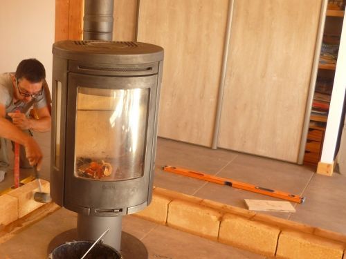

Pour néanmoins compléter le système il est décidé de poser a l'arrière du poêle un demi mur de brique de terre crue afin de créer une inertie plus conséquente, voici synthétiquement le déroulement du chantier et les conseils que je peux donner après expérience (c'est très accessible):
Matériaux et structure
Briques AKTERRE de 9*14*30 cms
Collage au mortier AKTERRE(sable et terre), colmatage central mortier + sables + déchet de briques
Présence sous le mur d'une maçonnerie banchée (poids total supérieur à 1 tonne)
Méthode
Montage des briques au cordeau ou laser, niveau, équerre (truelles spatules comme vous voulez)
Utilisation de joint fin (attention ça tire très vite seau d'eau et éponge utiles)
Finition supérieure avec une tablette en bois (plateau hêtre de 30 mm)
Coupe avec une disqueuse 260 mm (pas agréable, préférer en cas de chantiers plus important une table a scier à eau)
En conclusion, le travail de la terre est agréable, le nettoyage du chantier facilité.
Vraiment se méfier de la portée de la structure car chaque brique pèse 8 kgs et sur ce genre de muret on en pose 150!
