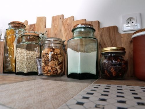

Je les ai sciés avec une scie à ruban et dans une grande majorité ça valait vraiment le coup, on trouvait un beau dessin dans ce bois très sec (certains étaient morts depuis 15 ans!) et dur, il y avait du bois chauffé (attaque de champignon et chaleur) ce qui donne un veinage encore plus contrasté, de la loupe etc...
Donc avec des longueurs jusque 2 mètres j'ai fait toute sorte de menuiserie, et notamment cette crédence de cuisine car il me restait beaucoup de petites longueurs.
Pour la réalisation c'est un peu fastidieux mais simple, on rainure à la défonceuse sur le chant, on met une fausse languette on colle et on presse !
Une fois les panneaux obtenus, on colle sur le Fermacell au dessus du plan de travail.
