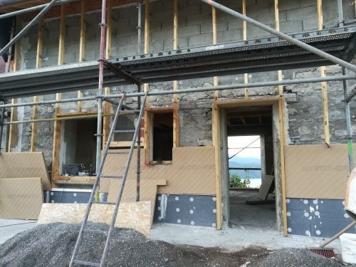

Pour ce qui est des calculs thermiques , l'étude avait été faite auparavant par un ecoconstructeur pro de maison en paille, le chantier du client avait les caractéristiques suivantes:
Maison en pierre meulière typique des hautes alpes
Isolation d'une épaisseur de 20 cms en moyenne + le panneau de laine de bois + enduits chaux 3 couches
Panneaux Ungatherm à enduire fixés par vis sur ossature 160 X 45 en abouté collé (sapin ?)
Un bas de mur en polystyrène graphité pour arrêter les remontée capillaires
Les panneaux de laine de bois sont fixés par des vis a rondelles très larges, directement sur les montants réglés par équerre.
