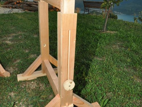

J'ai donc fabriqué pour mes chantiers et mon atelier bois des tréteaux servantes a rouleau réversibles et démontables . Le plan vient d'une revue : Bois+le Bouvet, et d'une video de Samuel Mamias que je remercie au passage.
J'ai transformé le plan sketchup, avec des sections de bois que j'avais: de l'ossature douglas de 45mm, afin d'avoir le moins de transformation possible.
Pour ceux qui sont intéressés, je vous envoie le plan sketchup par mail, partageons!
Pour l'outillage, une scie circulaire est recommandée mais avec une scie a main un rabot et des ciseaux c'est possible, mais avec la patience de nos anciens.
Le matériau utilisé, du douglas non traité d'ossature en 45mm, du contreplaqué de 10,du tuyau pvc de recup des vis, des clous, de la colle a bois.
