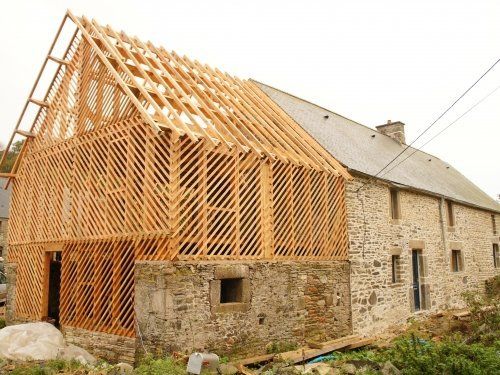

Réalisation d'une extension en bois, paille, terre et chaux.
#REF000031  -  Le Rozel, Manche (50)  -  2015
Nous avons réalisé toute la partie gros œuvre (charpente, ossature bois et solivages) en douglas.
Un contreventement avec un lattage à 45° permet de recevoir un enduit en face extérieur et de réaliser la pose des bottes de paille par l'intérieur. A l'abri!
Le toit sera également isolé en bottes de paille entre les chevrons.
La pose des bottes de paille ainsi que les enduits extérieurs ont été réalisés dans le cadre d'un chantier participatif encadré par nos soins.
