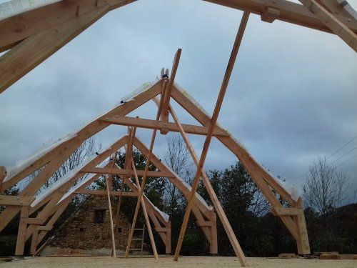

Dans le cadre d'une réhabilitation de grange tout ce qu'il y a de plus non rectangulaire (2m de différence de largeur entre les deux pignon et une façade cintrée!), l'objectif était de réhausser la charpente afin d'aménager l'étage.
4 fermes aux tracés différents on donc été réalisées sur des poteaux d'1m20. Cette surélévation sera comblée en bottes de paille enduites en intérieur et en extérieur.
