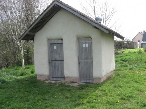

Ce projet est né d'une rencontre avec un responsable associatif dans la Manche. Le projetcommence par une cabane d'observation pour terminer par des toilettes sèches au bord d'unétang. Le financement de mon intervention est basé sur le FSE (Fonds Social Européen), lesmatériaux et l'entreprise d'insertion sont pris en charge par la commune de Marigny dont leMaire fut le maître d'ouvrage et l'un des investigateurs des plus fervents du projet.
L'objectif étant de former des personnes en ré-insertion afin qu'ils puissent répondre à ce typede demande dans leur région de façon autonome.La difficulté principale était le manque de temps, en effet la date d'inauguration était déjàfixée pour la fin Juin alors que l'on était déjà au mois de Février.Descriptif du chantier:• Conception (tous corps d'état) & réponse appel d'offre
• Organisation des 5 sessions:
1. Fondations cyclopéennes (sans ciment, ni métal), béton de chaux hydrauliques avec des renforts de lits horizontaux de graves locales.Pose des cuves de toilettes sèches étanches (système KAZUBA)2. Ossature bois en douglas3. Couverture en bardeaux de châtaignier avec des puits de lumière4. Réalisation du remplissage de l'ossature en bottes de paille comprimées5. Enduits terre crue intérieurs & extérieurs
• Réalisation sur place avec l'équipe en ré-insertion (10 personnes) en tant quemaître d'oeuvre et formateur sur les 5 sessions.
Ce projet est avant tout humain, un vrai travail d'équipe est indispensable au bon déroulementdes travaux. J'ai remarqué une très bonne coordination dans l'équipe (présence d'un chefd'équipe dynamique de l'entreprise d'insertion) et une excellente entente avec l'équipe malgrétoutes les difficultés personnelles et matérielles qu'un projet de ce type peut mettre en surface.
