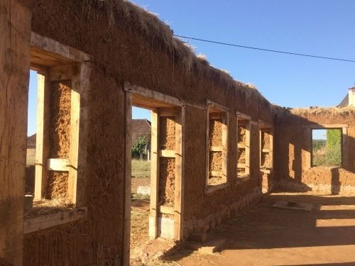

La maitresse d'ouvrage après avoir acquis un terrain sur la commune de Prudhomat, avait la volonté de faire bâtir une maison en "Bauge" (technique terre crue traditionnelle bretonne), utilisant la terre de son site (terre du terrassement).
La méthode mise en œuvre sur cette réalisation s'inspire des techniques les plus traditionnelles qui soient (sans machines ni coffrages).
La terre est triée, puis foulée aux pieds pour être ensuite découpée en "pâtons", eux même envoyés à la fourche sur le mur et posés à 45° en couches successives ne dépassant pas 0,80m de hauteur.
Ces couches croisées en "arêtes de poisson" sont une à une découpées au tranche-foin afin de respecter la planéité et les aplombs.
Les travaux ont été effectués dans le cadre d'un chantier participatif, facilitant considérablement la manutention de ce volume colossale de terre.
Ce travail finit laisse l'aspect monolithique du matériau terre-crue, n'attendant plus que la pose de la charpente et des pignons.
