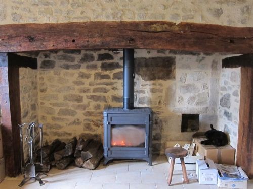

Pour la restauration de cette cheminée traditionnelle corrézienne, les clients souhaitaient rendre de l'esthétisme à cet espace qui avait perdu tout son cachet lors des rénovations ultérieures.
La poutre de chêne massive et les pierres de l'avaloire étaient cachées par des plâtres tapissés et des boiseries de planches peintes.
Les jambages quant à eux étaient remplis par du grillage à poule garni de mortier ciment.
Il a donc fallu commencer par déposer les boiseries peintes et casser les plâtres et le remplissage de jambage avant de passer tout le "cantou" à la sableuse.
Une fois les poutres en chêne et les pierres nettoyées, les jambages ont été rebâtis avec les pierres du sites liées au mortier de chaux.
Après avoir bouché les deux jambages et les quelques trous, une palette de couleur fut réalisée afin que les clients choisissent la teinte des joints qui leur conviendrait le mieux.
Ces derniers sont composés de terre, de chaux blanche et de sable, la coloration est donc réalisé grâce à la terre.
Une fois décidés, le "cantou" fut rejointoyé puis, les joints  brossés et enfin, les pierres (blanchies par la chaux) nettoyées à l'eau vinaigrée.
Après quelques temps de séchage, les joints changent de teinte et blanchissent peu à peu pour laisser apparaitre la teinte finale, visible ci contre.
En définitive, le "cantou" retrouve sa fonction et son cachet traditionnel pierre/chaux.
