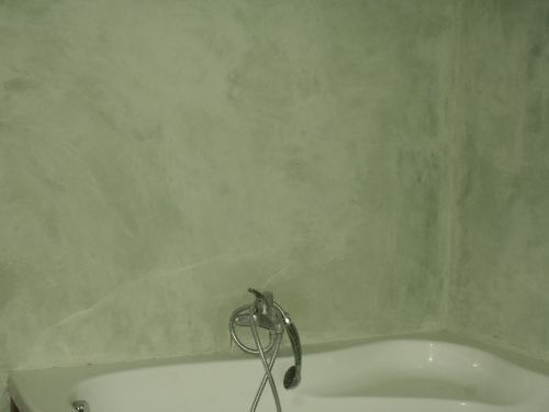

    Dans le cadre de la rénovation de leur grange en maison, les habitants ont mis en place des cloisonnements en OSB afin de réaliser des pièces à vivre rapidement.
Pour la salle de bain s'est donc posé le problème du revêtement mural de la partie baignoire, soumise à l'eau liquide.
    Les propriétaires ne souhaitaient pas de carreaux de faïence jugés froids et ne rentrant pas dans leurs choix esthétiques.
L'OSB étant relativement fermé à la migration de vapeur d'eau, il était impératif d'opter pour un revêtement hydrofuge.
    Nous avons donc opté pour le ciment, matériau très résistant et relativement hydrofuge par nature, le ciment blanc permettant une prise rapide, et une pigmentation à souhait.
Le reste de la salle de bain étant verte, une terre naturelle (terre de Brentonico) fut choisie pour pigmenter le mélange.
    Dans un premier temps, l'OSB fut couvert d'un Nergalto afin de pouvoir y accrocher un enduit.
Ce dernier bien arrimé fut flanqué d'un gobetis au ciment gris sur toute la surface.
    Une fois sec, la première couche de corps de ciment blanc fut posée (adjuvantée de savon noir afin de l'hydrofuger).
Avant la fin du séchage, une couche plus fine de ciment blanc coloré contenant des fines et plus de savon noir fut appliquée au platoir, puis progressivement resserrée à la lisseuse et à la langue de chat au fur et à mesure du séchage.
Le dernier ferrage s'est fait en pulvérisant un mélange très savonneux sur la parois.
    Après quelques jours, la teinte s'est éclaircie, laissant une finition couleur vert anis, lisse et brillant sous le jet d'eau.
