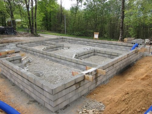

Ce chantier comprenant une grosse partie d'auto-construction utilise un principe constructif paille/ossature bois, avec bardage intérieur et extérieur.
Pour soutenir l'ossature, le client souhaitait bénéficier d'une garantie décennale sur les fondations et soubassements, raison pour laquelle il m'a mandé.
L'implantation a été réalisée au laser avec l'aide de l'indispensable théorème de Pythagore, une bonne longueur de cordeau, des chevrons, des planches et nombre de calculs.
Son emprise au sol a été tracée afin que le client puisse creuser les fouilles (destinées à couler les fondations) par lui même.
Quelques semaines plus tard, les tranchés étaient creusées, nous avons pu dès lors mettre en place le ferraillage et préparer la réception des toupies de bétons.
Une fois ces dernières arrivées, il fallut redoubler de vitesse pour remplir les fouilles et niveler les fondations au laser.
Le béton enfin sec, les soubassements en parpaings ont été dressés, sans oublier les réservations.
Pour couronner le tout, un rang de chaînage a été placé, ferraillé, puis rempli de béton.
Le dernier rang, comme le reste, a été vérifié au laser.
