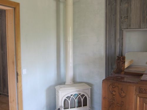

Sur ce chantier, la cliente avait la volonté de repeindre ses murs en "placoplatre" dans le but de revendre sa maison.
Après en avoir discuté ensemble, elle fut séduite par les peintures à la chaux, correspondant plus à son éthique que des peintures "chimiques".
Lors du choix des couleurs, elle a clairement évoqué son attirance pour une peinture de couleur verte déjà présente sur une autre partie de sa maison.
La terre verte de Brentonico, pigment naturel venant d'Italie, dosée à 15% présentait exactement les mêmes teintes, avec des reflets légèrement plus clairs.
Pour les autres parois, le choix était simple: blanc pour les plafonds et la salle de bain, et gris pour la façade Est du salon.
La première journée de chantier a donc été consacré à la protection des surfaces, le bâchage, la mise en place de scotch, les meubles ont été sortis, ou rassemblés et bâchés.
Une fois que tout était protégé, une sous couche minérale naturelle a été posé en deux passes (au lieu d'une) sur le BA13.
Ce support étant très mauvais pour la pose de la chaux, la sous couche employée fait à la fois rôle d'accroche et de régulateur de fond.
Une fois sèche, le support a été ré-humidifié pour l'application d'une première couche de peinture au platoir, unifiée à la lisseuse.
Après séchage, cette couche a été poncée légèrement pour y appliquer (après ré-humidification) une nouvelle couche, (plus liquide) au rouleau.
En fonction du fond et de ses couleurs de bases, jusqu'à quatre passes ont été réalisées sur certains plafonds.
Les dernières couches posées, les protections ont été retirées une à une, et les reprises (scotch tenant les bâches etc) repeintes avec le même produit, puis poncées pour unir la jonction entre la peinture et la retouche.
Enfin, les scotchs ont été enlevés, le sol aspiré puis passé à la serpillère avant de replacer les meubles.
