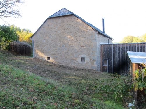

Cette réalisation concerne le pignon d'une ancienne grange corrézienne restaurée en habitation il y a plus de 10ans.
La personne résidant dans le bâtiment se plaignait de problèmes d'humidité remontant côté intérieur des murs contre terrier correspondant au mur du pignon.
Le revêtement intérieur étant presque entièrement fermé à la migration de vapeur d'eau, il était clair que le problème ne pouvait être traité qu'en refaisant les revêtements intérieurs et extérieurs.
Le budget limité de la cliente, a directement éliminé la potentialité de gros œuvre type démolition/reconstruction, ne laissant place qu'à un traitement par l’extérieur.
Le pignon composé de granit bâti au mortier de tuf, ne disposait pour ainsi dire plus de joints.
L'humidité prisonnière du mur ne pouvait donc s’échapper que par les vestiges de mortier encore visible de l’extérieur.
Afin de faciliter son évacuation, il a été proposé de maximiser la surface d'évaporation, en posant un enduit perspirant.
Par volonté esthétique, cette solution fut abandonnée au profit d'un pierre vue "bien rempli".
Sa composition de NHL fut colorée à la terre afin de retrouver l'aspect tuf des bâtiment locaux, tout en s'inspirant de la teinte de la seule parois jointée du bâtiment.
Après quelques mois de séchage, ce pignon se noie complétement dans le paysage architectural local.
La bâtisse est consolidée, et l'humidité peut de nouveau migrer vers l’extérieur.
