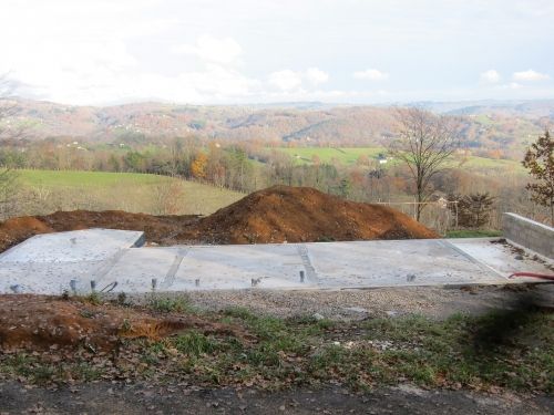

Ce chantier s'inscrit dans une initiative de conception d'une maison écologique sur laquelle il a fallu faire des concessions, principalement pour raison budgétaire.
Pour la réalisation de ces travaux, il a fallu commencer par faire une première implantation "de masse" afin que le terrassier puisse faire son travail.
Une fois le premier "décaissage" effectué, une seconde implantation est faite, beaucoup plus précise, permettant au terrassier de creuser les fouilles (pour couler les fondations).
Après cette étape, le ferraillage est mis en place, puis le béton coulé dans les fouilles, nivelé au laser.
Sur ces fondations, les murs de soubassements sont bâtis, puis sur leurs extérieurs, un traitement hydrofuge est passé, recouvert d'un DeltaMs (membrane plastique empêchant l'humidité de rentrer dans les murs tout en laissant respirer ces derniers).
Au pied du soubassement, sur la fondation, une cunette en béton est coulé servant de lit à un drain, permettant le drainage de la périphérie du bâtiment.
Ce dernier est recouvert de cailloux roulés (afin d'éviter le percement) et de géotextile empêchant le bouchage du drain par les particules fines.
L'intérieur de ces "bacs" est remplit de cailloux formant le hérisson qui sera damé à plusieurs reprises.
C'est dans ce dernier que sont passés les réseaux d'évacuations d'eaux usées, les arrivées eau/électricité et téléphone.
Par dessus ce hérisson, l'isolation est posée, (ici du polystyrène extrudé) en deux couches croisées (afin de limiter les ponts thermiques).
Enfin, une dalle à la chaux est coulée sur l'ensemble du bâtiment sauf la serre qui devra recevoir, plus tard, une dalle terre crue.
