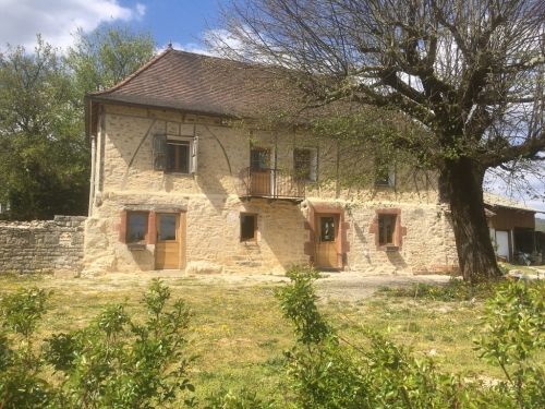

Pour ce chantier, la cliente souhaitait faire un rafraichissement de cette maison nouvellement acquise.
Plusieurs pans de pierres étaient en cours d'effondrement ou simplement retenus par une lanière de fer clouée entre deux montants des ossatures bois.
Il a donc fallu dans un premier temps reprendre la maçonnerie, et rebâtir les arases.
Une fois la maçonnerie terminée, les anciens enduits (dans un état de délabrement très avancés) ont été déposés, et les pierres brossées.
Après avoir réglé avec la cliente le coloris retenu pour la réalisation des joints, nous sommes donc passés au rejointoiement à proprement parler.
Le mortier constitué de chaux naturelle, de sable et de pigments, est projeté à la truelle entre les joints, puis, une fois le séchage entamé, brossé à l'aide de brosses métalliques.
C'est au moment du brossage que s’effectue les quelques retouches éventuelles, puis le nettoyage.
Une fois fini, la maison retrouve un style "traditionnel" s'intégrant très bien au territoire, bien que la couleur ne corresponde absolument pas à celle utilisée par les anciens (mortier terre chaux de couleur rosé).
