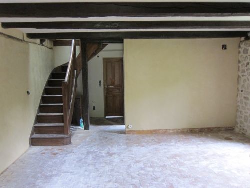

Ce chantier concerne la réalisation d'un enduit chaux chanvre à vocation esthétique.
Le côté isolation n'étant pas recherché ici, la matière est traitée en fines épaisseurs (environ 2 à 3cm).
Placée à la main puis réglée et talochée, la matière est ensuite resserrée plusieurs fois, au platoir, puis à la lisseuse et enfin à la langue de chat.
Pour ce qui est de la couleur, la cliente souhaitait une teinte ressemblant aux joints des pierres à l'extérieur des bâtiments, soit un blanc cassé.
Cette nuance a été obtenue en ajoutant une terre beige clair au mélange.
Le rendu visible sur les photos est plus sombre que la teinte actuelle (après séchage).
Ici la difficulté fut de gérer la différence des supports influant sur le temps de prise (et donc d'ouvrabilité) de la matière.
Il a donc fallu une attention particulière aux parois, certaines furent traitées avec une sous couche afin de permettre l’accroche et un séchage moins violent.
Bien que chronophage, cette technique permet de réaliser des enduits chaux-chanvre avec un degré de finition élevé.
