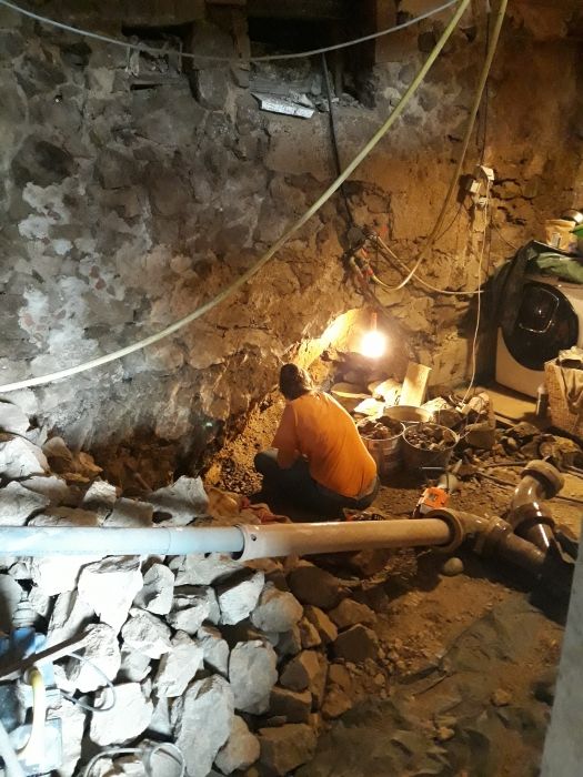

-reprise sous œuvre en fondation cyclopéenne drainée

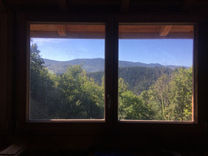

-restauration, huilage, montage et pose de 4 fenêtres
-fabrication d'une fenêtre triangle
On est pas peu fier d'avoir fermé le rdc avec les plafond et l’étage avec les fenêtres !

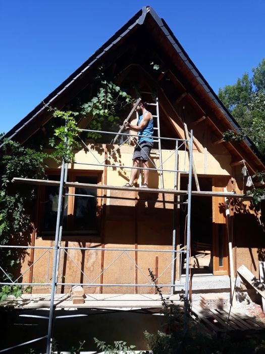

Nous sommes arrivés au bout de couvrir le pignon de fibre de bois de récup. Et comme toute récup, ça prend du temps. Le résultat est bien joli, un chouette patchwork de petits bouts de fibre de bois refaçonnés à la toupie au fer...
Afficher la suite Ambiance Patchwork!
Et jour de fête au chantier !
Nous sommes arrivés au bout de couvrir le pignon de fibre de bois de récup. Et comme toute récup, ça prend du temps. Le résultat est bien joli, un chouette patchwork de petits bouts de fibre de bois refaçonnés à la toupie au fer manufacturé-maison.
Une coche dans la liste de tâches à venir, youhou!
Merci à tous ceux qui sont passés par là dont en tout dernier, Héloïse, Julien et Mihai ! Quelle patience!
Nous passons maintenant à la fabrication de la fenêtre et de son cadre, en mélèze.

Marie-Anne et Quentin de retour pour les fouilles archéologiques sans filet!
Stéphan aussi nous a rejoint pour cette nouvelle portion de fondation cyclopéenne en reprise sous œuvre ! Enfin Héloïse aussi, revenue mettre la main à la pâte pour le...
Afficher la suite Fondation cyclopéenne le retour!
Stéphan aussi nous a rejoint pour cette nouvelle portion de fondation cyclopéenne en reprise sous œuvre ! Enfin Héloïse aussi, revenue mettre la main à la pâte pour le remplissage.
Merci Chanquin et Marie-Anne et Stephan et Héloïse!!! Que des anciens twizers qui ne lâchent rien!
Suite des opérations: mise en place des plafonds fermacell dans un système home made brevet à poser à la clé, une dernière portion de fondation et coulage de dalle chaux-chanvre sur hérisson qui pique pas, et remplissage des pignons en colombage avec la laine de bois. Y'en a pour tous les goûts!
