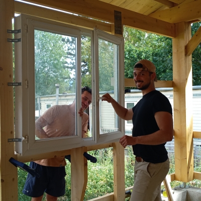

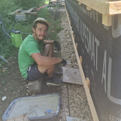

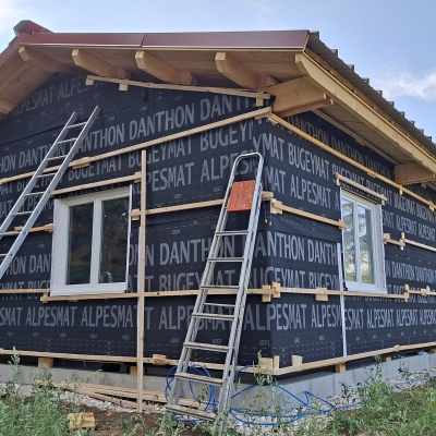

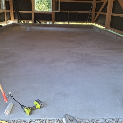

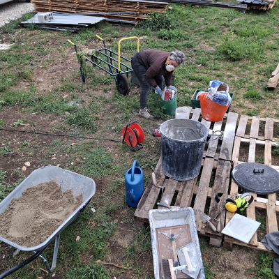

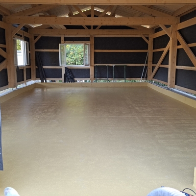

Voila nos petites avancées, au rythme estival cadencée entre chantier et décontraction entre ami.es. On a terminé l'ossature des murs, posé les fenêtres et le pare pluie, enduit le muret a la chaux et appliqué une finition sur notre dalle.
La suite du programme (mois d'aout) : installer les...
Afficher la suite Voila nos petites avancées, au rythme estival cadencée entre chantier et décontraction entre ami.es. On a terminé l'ossature des murs, posé les fenêtres et le pare pluie, enduit le muret a la chaux et appliqué une finition sur notre dalle.
La suite du programme (mois d'aout) : installer les gouttières et poser le bardage. L'enveloppe de notre atelier sera alors finie.

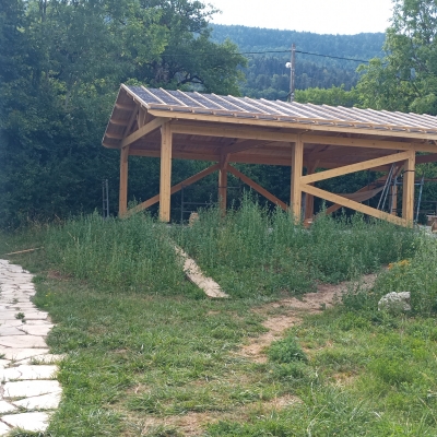

Lucile B. sur son chantier Auto construction d'un atelier en bois...

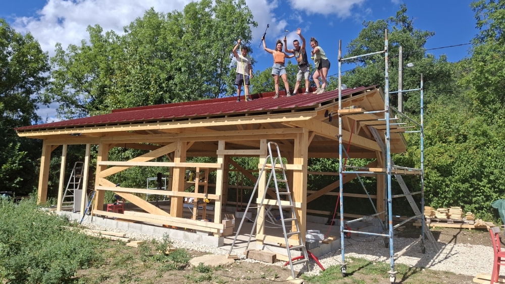

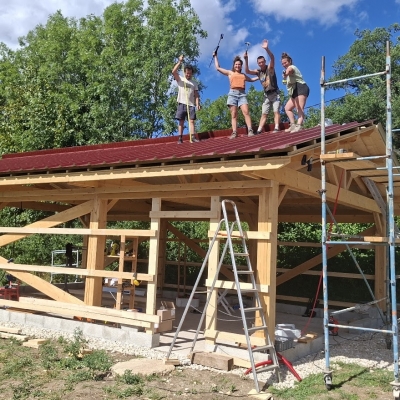

Le toît est posé grâce a l'aide précieuse d'Alcide et Coline ! On aurait bien galéré a monter le bac acier sans vous, merci pour cet esprit d'équipe !!!
Nous voila ravi.es, on va pouvoir travailler a l'ombre et virer les échafaudages. Cette semaine, on continue l'ossature qui permettra...
Afficher la suite Le toît est posé grâce a l'aide précieuse d'Alcide et Coline ! On aurait bien galéré a monter le bac acier sans vous, merci pour cet esprit d'équipe !!!
Nous voila ravi.es, on va pouvoir travailler a l'ombre et virer les échafaudages. Cette semaine, on continue l'ossature qui permettra la pose du bardage, et, petit challenge, la pose de nos menuiserie, de récup' évidement !

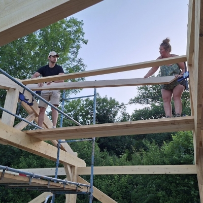

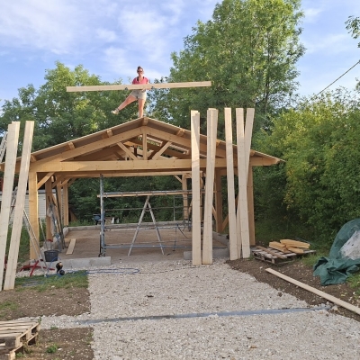

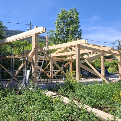

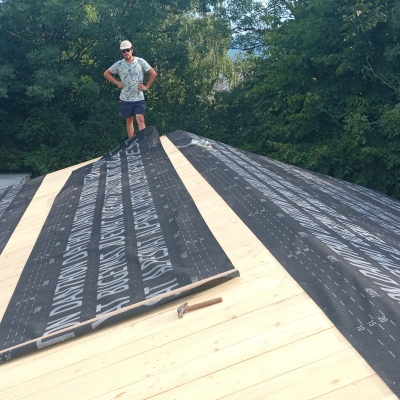

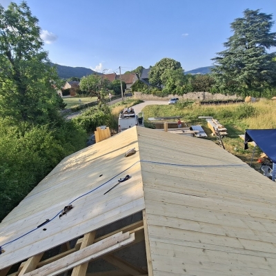

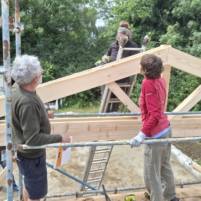

Ca avance bien par ici, ossature et charpente terminée, avec l'aide de nos 3 super volontaires de la semaine dernière, merci Philippe, Margot et Léo.
On a continué tous les 2 a poser la volige, le pare pluie, et le premier lattage sur le toît. Ce weekend, on s'octroie une bonne pause et on...
Afficher la suite Ca avance bien par ici, ossature et charpente terminée, avec l'aide de nos 3 super volontaires de la semaine dernière, merci Philippe, Margot et Léo.
On a continué tous les 2 a poser la volige, le pare pluie, et le premier lattage sur le toît. Ce weekend, on s'octroie une bonne pause et on rattaque ( du verbe "rattaquer" !) la semaine prochaine avec le contre lattage, la pose du bac acier et l'ossature pour le bardage....

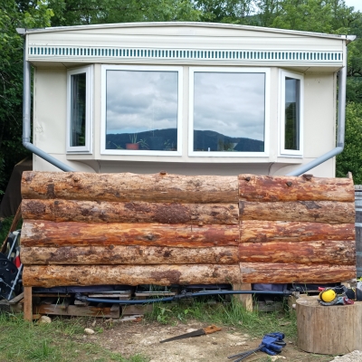

Nous sommes Mike et Lulu, arrivés depuis à peine un an dans le Bugey pour y construire la vie dont on rêve. Nous avons acheté une prairie d’½ hectare et nous nous y installons progressivement. L’année passée nous avons lancé un jardin qui fournit déjà tous nos légumes et nous avons retapé un grand mobilhome pour y vivre le temps des travaux.

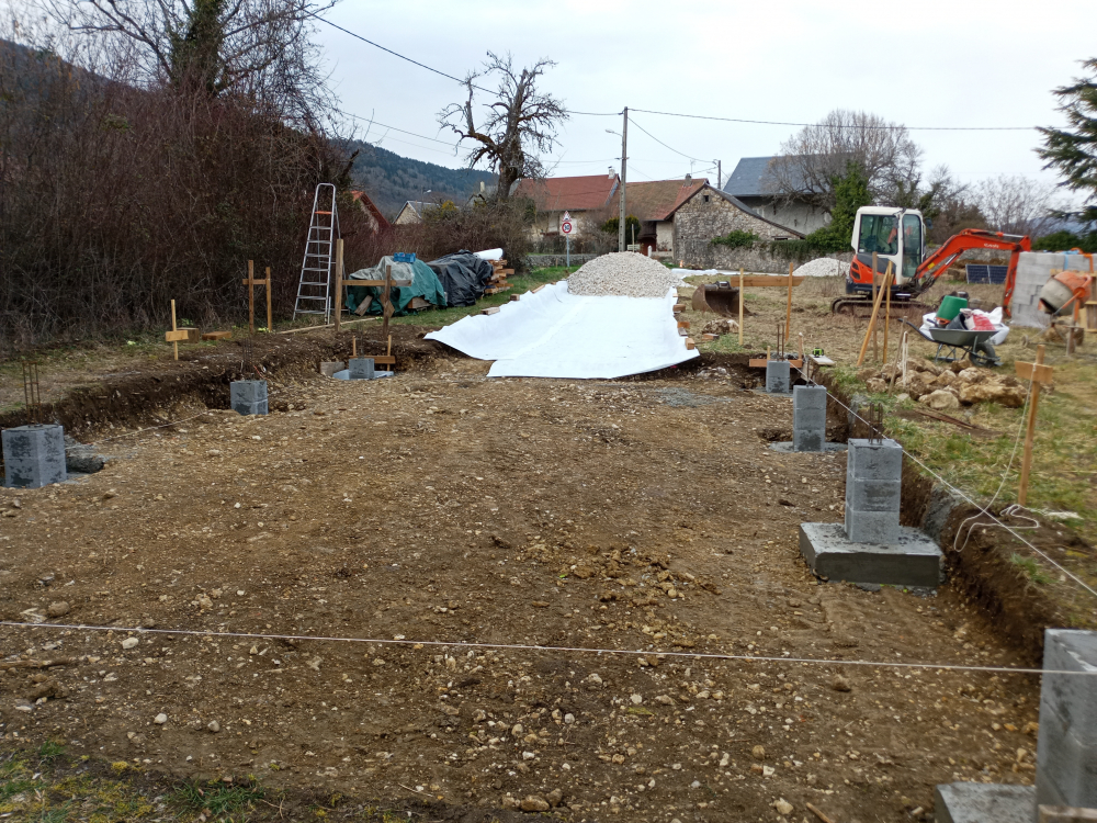

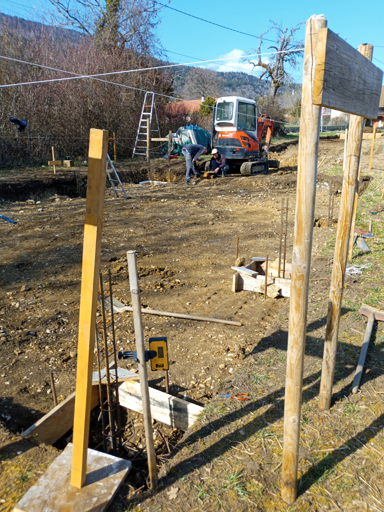

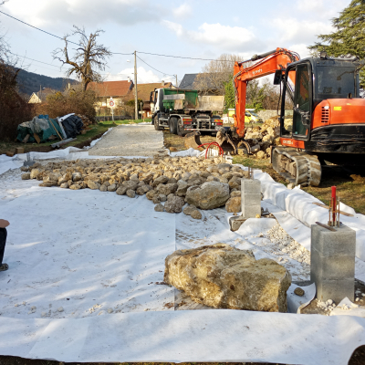

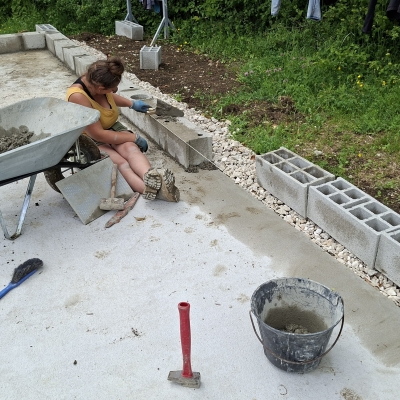

Notre objectif de l'année est de monter un "petit" bâtiment en bois qui nous permettra de travailler dans de bonnes conditions pour construire ensuite notre maison. Nous avons besoin de cet espace pour stocker nos matériaux, nos plans récup' et les légumes de garde en hiver.
C'est aussi un bon prétexte pour mettre en pratique nos apprentissages en ossature et charpente. Nous nous sommes formés sur différents chantiers participatifs et auprès d'Emmanuel Deragne . Les plans de notre bâtiment sont d'ailleurs basé sur sa méthode constructive. Il s'agit de réaliser un batiment simple, avec des petites sections de bois pour pouvoir les travailler ou les manipuler sans gros outillage ni engins de levage. C'est une structure type poteau-poutre en lamellé-vissé, les fermes de charpente, de formes traditionnelles, sont assemblées en multi-plis vissés et moisés.

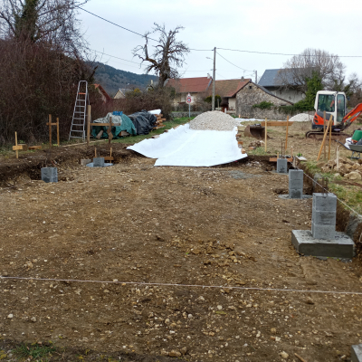

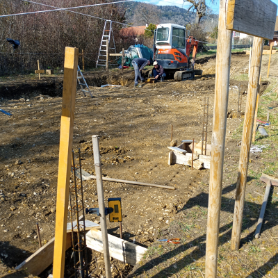

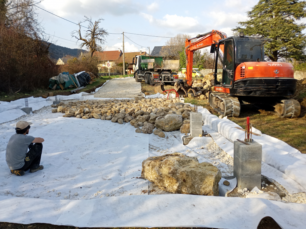

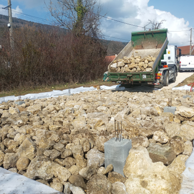

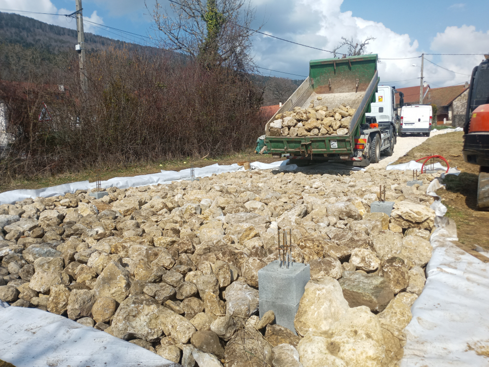

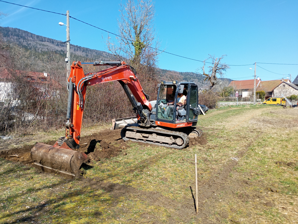

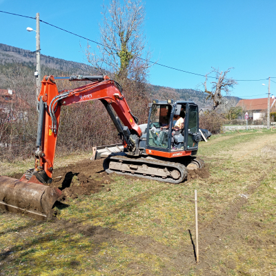

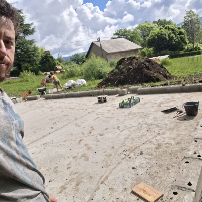

L'atelier fera 60 m2, nous avons coulé les fondations et la dalle cet hiver.
Nous commencerons l'ossature avec un chantier-école accompagné par Emmanuel la première semaine de juin ( lien sur Oxalis ---> https://www.oxalis-asso.org/formation-charpente-non-traditionnelle). Puis, nous poursuivrons en autonomie.
