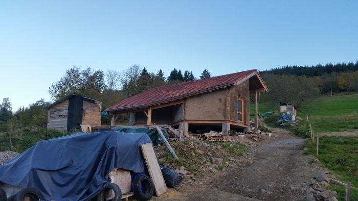

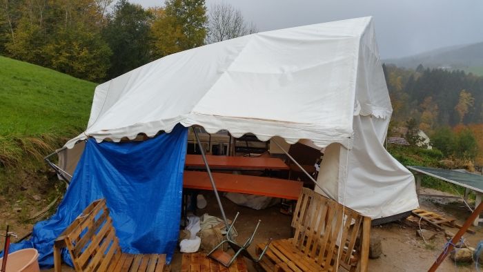

La tempête Aurore a fait le boulot!!
Je devais préparer le terrain et toutes les installations d'accueil (sous tente/barnum) et l'atelier (aussi sous tente/barnum) afin qu'elles passent l'hiver en sécurité!
Ma construction est dans un couloir de vent...
Ma construction est dans un couloir de vent en montagne vosgienne.
Ben, vous avez deviné, une des tentes s'est pliée en deux et l'autre a été ramassé contre une paroi de terre, pliant pas mal d'élément de la structure métallique. Les toiles étant dans un état plutôt satisfaisant dans ce contexte.
J'avais pourtant déjà essuyé des vents violents et "encordé" les tentes avec des cordes d'escalade reliée à de petits "rochers", en sus des précautions prévues par le vendeur des tentes.
Nous avons donc fait en 4 heures avec des aides du voisinage, tout remis en ordre en avance sur mon timing!
Je pense pouvoir reconstituer une des deux tentes avec les éléments sains.
Le vent avait probablement atteint une vitesse proche des 150 km/h (il y avait 170km/h au Markstein un peu plus au sud).
Très heureux (sic) que la maison et les tuiles aient si superbement tenu le coup durant cet événement climatique!!

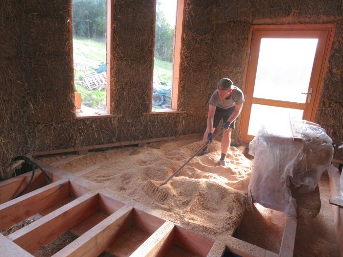

Heyyy!! Twizeuses et twizeurs!!
2 semaines après les deux gros chantiers de 3 semaines, l'apport compétent et hardi d'Augustin et de Romain, la moitié du bâtiment est isolé au sol!
Augustin a mis ses mains dans les enduits et avec Romain nous avons acrobatiquement fixé les OSB (rainuré) en...
Afficher la suite Heyyy!! Twizeuses et twizeurs!!
Augustin a mis ses mains dans les enduits et avec Romain nous avons acrobatiquement fixé les OSB (rainuré) en sous face (hauteur de 40cm en certains endroits, puis traité l'étanchéïté à l'air, étalé la balle de riz (ballots très lourds à déplacer) et refermé les caissons bien plus facilement avec d'autres OSB. Beau travail sur 4 jours. Très grand merci à lui et à son efficacité.
J'ai encore la 2ème partie de l'isolation du sol à mettre en place et ce sera encore acrobatique!!
Après, la maison sera quasiment hors d'air! L'air de rien.
Maison construite cet été en 6 semaines par chantiers participatifs de 12 personnes.
Elle est hors d'eau, pas complètement hors d'air.
Il faut encore enduire des murs (et poser une vitre fixe), isoler le sol et poser les gaines électriques et conduites de l'eau sanitaire.
Pour les murs à enduire, une semaine est prévue avec un formateur du 03 au 07 octobre inclus.
Hors ces 5 jours, priorité isolation du sol.
Il faudra enlever les OSB provisoires posés sur les solives et les fixer en sous face.
remplir les caissons de Balle de riz (isolant pas mal imputrescible) et refermer les caissons avec d'autres OSB. Le tout en traitant l'étanchéité à l'air.
La pose des OSB sera un peu acrobatique du fait du peu de place en sous face à certaines places.
Je compte terminer l'isolation du sol fin septembre.
