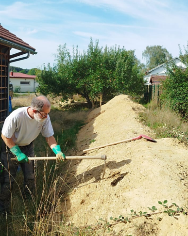

Encore quelques images du chantier terre, avec d'autres bénévoles venus nous aider... Merci Karen, Eric, Fabien, Jacques !

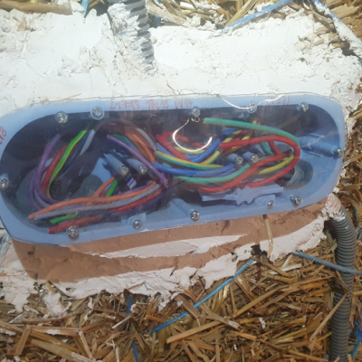

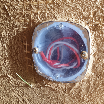

Et à force de mettre de la terre sur les murs, ça devait arriver... (les électriciens comprendront) un nouveau fil vert-jaune pousse à côté de certaines prises de...
Afficher la suite Encore quelques images du chantier terre, avec d'autres bénévoles venus nous aider... Merci Karen, Eric, Fabien, Jacques !
Et à force de mettre de la terre sur les murs, ça devait arriver... (les électriciens comprendront) un nouveau fil vert-jaune pousse à côté de certaines prises de courant !!
Non, c'est juste que notre maison est vivante :-)
C'est quand même cool de prendre la terre de nos fondations, et de juste la monter de quelques mètres pour l'utiliser à la construction des murs ! (avec la paille récoltée dans un champ à quelques km de là)

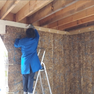

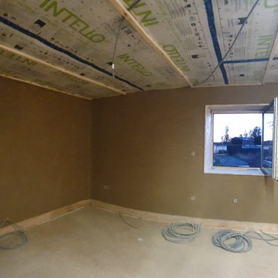

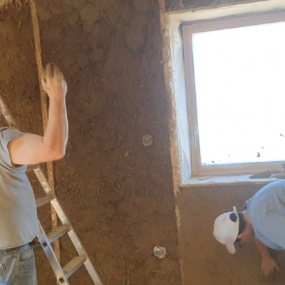

Nous voici à la sortie de 3 journées bien remplies accompagnés par une pro des enduits : Elodie, une artisane vosgienne spécialisée en construction et rénovation écologique, et en particulier dans la mise en œuvre des matériaux terre, paille, chaux, chanvre. Elle nous a conseillés et formés pendant ces 3 jours pour la réalisation de l'enduit de corps intérieur à base de la terre de notre terrain (elle avait précédemment validé la qualité de notre terre pour cet usage).
Cette session nous a donc permis d'apprendre à préparer notre mélange terre-sable-paille, à le projeter sur le gobetis (parfois en 2 passes selon l'épaisseur à atteindre), à dresser la surface, puis à y incruster une trame de fibre de verre. Nous avons découvert les recettes, les principes techniques, les précautions, les divers outils et leur manipulation... mais nous avons aussi eu des réponses à chaque question, des conseils dans chaque nouvelle situation inattendue.
En 3 jours nous avons pu quasiment finir 2 pièces soit environ 25m² de mur couverts. Plus que 40m² et on aura fini cette phase ;-)
Merci à Élodie donc, mais aussi à Olivier, Véro, Jacques, Clément, Alice, Nathan, qui ont participé à cette étape de notre construction, chacun selon ses disponibilités.

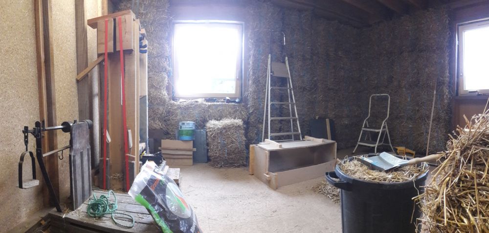

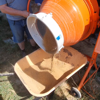

- le gobetis est projeté sur tous les murs paille, et "shampouiné" pour bien enrober chacun des brins de paille accessibles. Il est bon de travailler à 2, un qui projette, l'autre qui patouille. Pour la projection j'ai tenté avec un sablon à air comprimé, mais le mélange souhaité était beaucoup trop liquide pour cet outil. J'ai donc projeté à la tyrolienne à crépir... c'est une opération très physique pour le bras qui tient le bac pendant que l'autre tourne la manivelle. --> début de sensation proche tendinite poignet et épaule. Premier jour travail du bras droit, 2e jour du bras gauche pour reposer le premier. Je comprends alors qu'il faut absolument rester dans une position ergonomique, avec le bac relativement près du corps. Ne jamais tendre le bras vers le haut ou "un peu plus loin". Il vaut mieux monter 2 marches ou déplacer l'escabeau, tant pis pour les secondes perdues à chaque fois ! Une autre option aurait été le projeté à la truelle par exemple... Derniers détails, la terre est tamisée à la bétonnière (voir actu précédente) et malaxée avec un tiers de sable dans une baignoire (malaxeur à 2 hélices contra-rotatives beaucoup plus confortable qu'une mono-hélice).

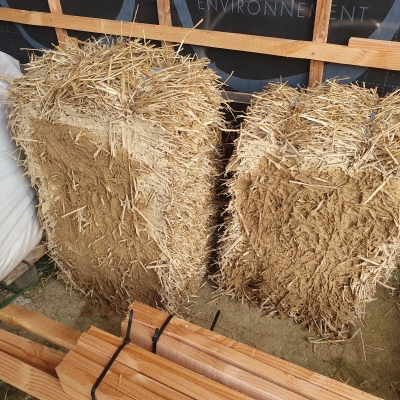

- Vient alors le temps du renformis : Le gobetis ayant fait apparaître de nombreux "creux", voire quelques trous, là où la paille manque de densité ou entre certaines bottes, de la paille longue trempée dans une barbotine de terre permet de combler ces creux et de retrouver un mur "relativement plan".
- J'ai ensuite fixé au sol une planche sur champ qui matérialise la position de l'enduit fini espéré, et qui servira surtout de support de plinthe.

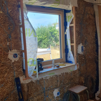

- Découpage de franges le long de tous les bords de frein vapeur qui devront être intégrés dans le corps d'enduit pour assurer la continuité d'étanchéité à l'air entre cette toile et l'enduit.
- Tentative de hachage de paille (pour obtenir des longueurs de brins de l'ordre de 10 à 15cm maxi, ce sera nécessaire pour le corps d'enduit) à la tondeuse à gazon : gros fiasco. Au premier passage toute la paille est instantanément éjectée à 1 mètre autour de la machine, ce qui n'est pas très productif. Je n'ai pas trouvé l'astuce pour être efficace avec cette technique. Du coup je découpe maintenant la paille avec un rotofil dans un bigbag, ce qui fonctionne plutôt bien.
- important aussi, les tests de mélange pour l'enduit de corps. Quelques carrés avec différents proportions de terre, sable, et paille, selon les règles du RFCP. De belles fissures apparaissent sur certains échantillons. --> Nous mettrons finalement 3 volumes de terre (non tamisée), 2 de sable (sable roulé 0-4), et 2 de paille hachée. Pour mémoire, nous utilisons la terre de nos fondations qui contient une bonne proportion de silts avec l'argile, et très très peu de cailloux.

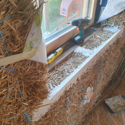

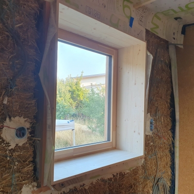

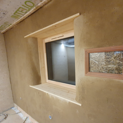

- détail qui a son importance : je termine la préparation de la "fenêtre sur paille", avec son entourage de frein vapeur qui fera, ici encore l'étanchéité à l'air.

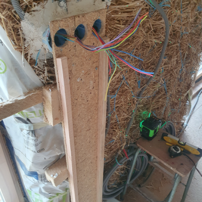

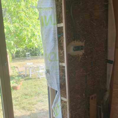

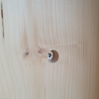

- Et enfin, je place tous les 80cm à 1m un liteau vertical qui servira de référence pour dresser le corps d'enduit. Il est positionné 4 à 5mm derrière le plan du mur fini espéré (épaisseur de l'enduit de finition). Ces liteaux sont fixés dans la paille (oui oui juste dans la paille) par des vis diam. 6mm longueur 160mm, et appuyés contre le gobetis par quelques cales en bois découpées à la demande. On aperçoit l'un de ces liteaux sur la photo des tests de fissuration du mélange.

Antoine G. Belles avancées, bravo à vous deux ! Nous on faisait à la tondeuse, un peu relevée, mais ça fonctionnait bien. Peut-être régler la hauteur de l'hélice ? Tant que ça fonctionne avec le rotofil ... Très beau cadre pour la fenêtre de vérité !
