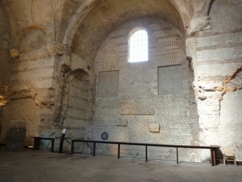

La sécurité des personnes nécessitait la mise en place d'une protection au vide ainsi qu'un escalier permettant de descendre dans la piscine du frigidarium.
La contrainte archéologique de cet espace excluait de réaliser des fixations destructrices dans le sol antique.
Le parti retenu a donc été de limiter le nombre de supports et de miser sur une structure auto-portante, capable d’assurer sa stabilité par son propre poids.
Il s’agissait par ailleurs d’assurer la plus grande transparence à cet ouvrage.
La maîtrise d’ouvrage souhaitait par ailleurs que l’ensemble puisse être facilement démonté pour laisser place à des expositions temporaires.
L’ensemble du garde corps est constitué d’éléments en tôle Corten assemblés par boulonnage.
Les supports sont relativement fins en vue frontale pour s’épaissir dans le sens de la profondeur et offrir une bonne inertie au renversement.
La lisse haute prend la forme d’une large tablette qui assure la rigidité dans le plan horizontal. Les efforts de renversement sont ainsi renvoyés sur les murs latéraux et sur les rampants de l’escalier. Cette tablette est raidie par un bandeau vertical qui empêche son fléchissement et permet de cacher un dispositif d’éclairage.
Le remplissage est assuré par des panneaux de grillage soudé qui garanti un effet de totale transparence.
L’escalier prend appui sans fixations sur le sol de la piscine.
