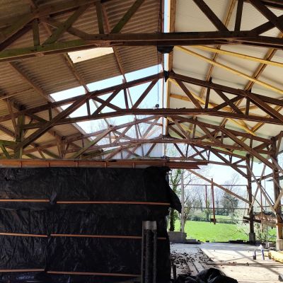

Ces derniers temps ont été occupés au démontage de la deuxième partie du toit, de la suppression de la charpente de l'auvent, et des renforts et...
Afficher la suite Bonjour à tous

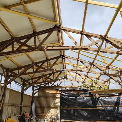

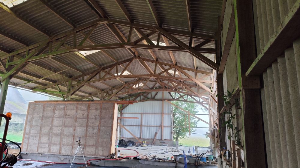

Après ces quelques reprises de l'historique, on est maintenant à peu près à jour dans la description de l'avancée du projet

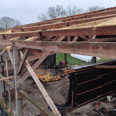

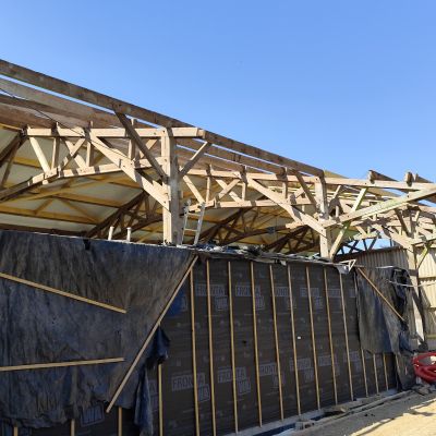

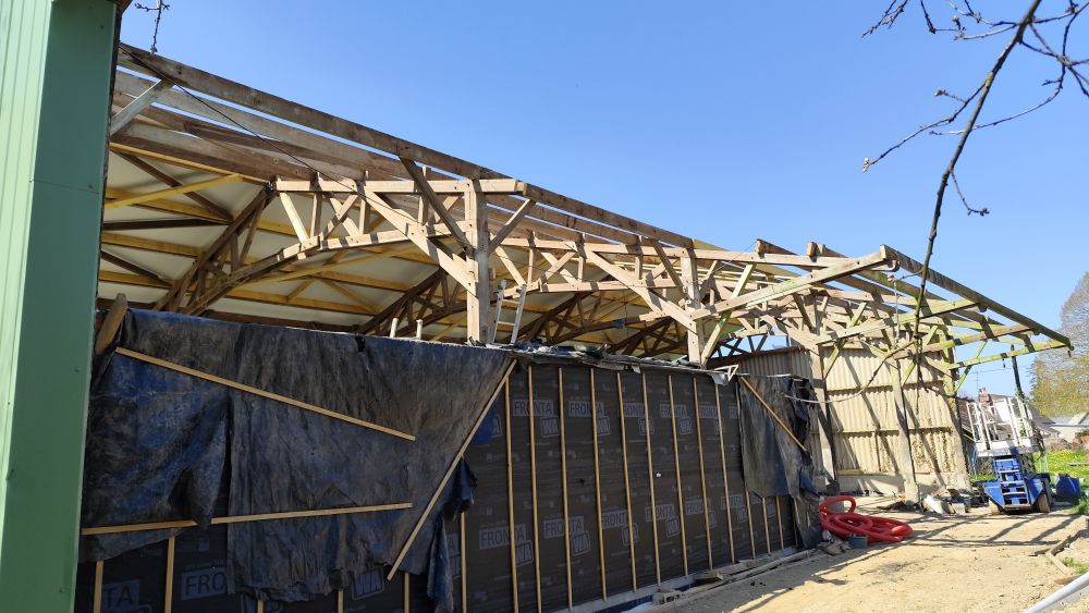

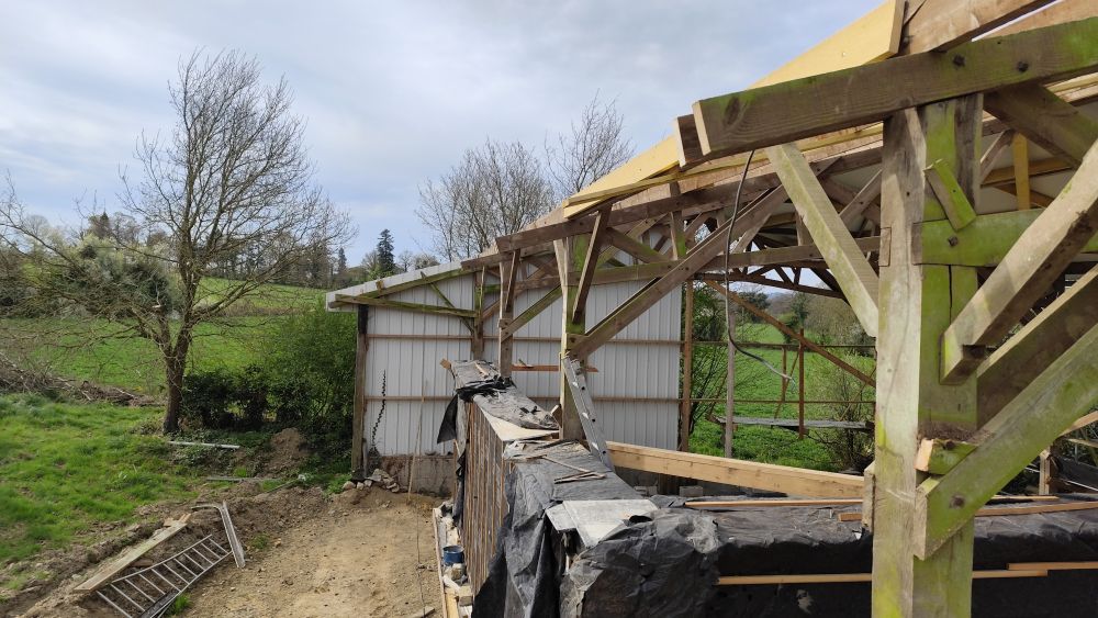

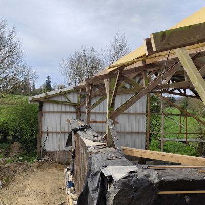

Ces derniers temps ont été occupés au démontage de la deuxième partie du toit, de la suppression de la charpente de l'auvent, et des renforts et redressement des pannes qui avaient bien plongées au fil des ans.
les couvreurs devraient venir la semaine du 28/04 afin de finaliser la couverture.

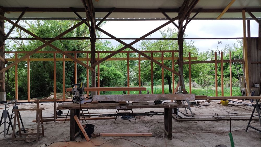

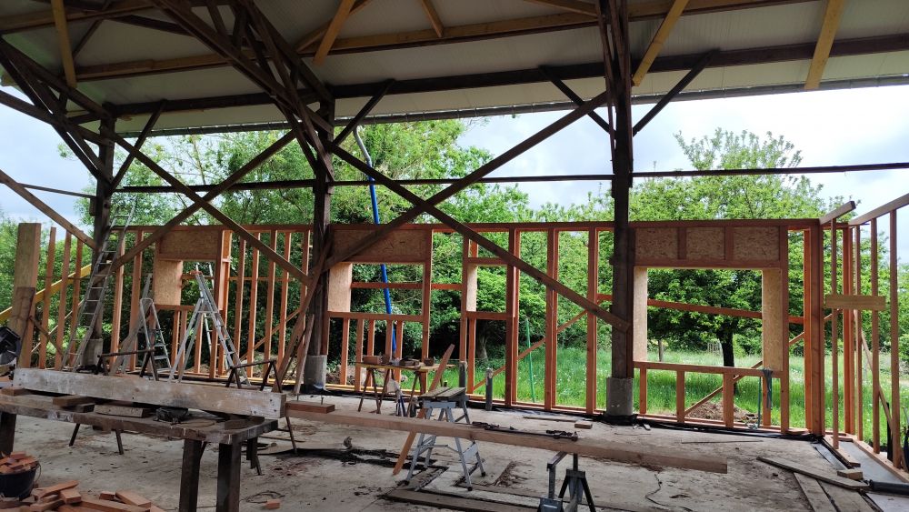

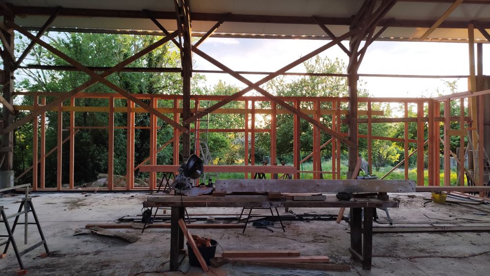

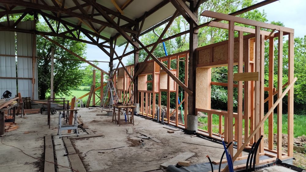

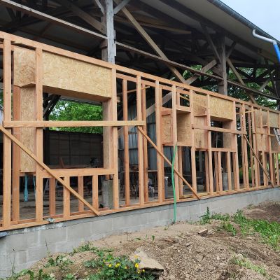

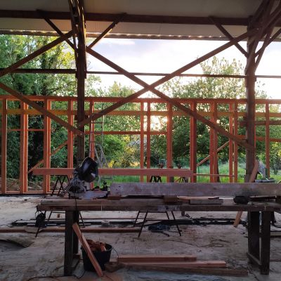

Les mois de mai et juin verront le montage de l'ossature coté Ouest et Sud. Comme je travaille en ce moment, c'est plutôt fait le soir et les week-end, si quelqu'un était intéressé de participer au montage de l'ossature, on peut l'envisager le week-end, n'hésitez pas à prendre contact.
Sinon à partir de juillet, se sera du plein temps, à priori l'ossature sera terminée ou en voie de finition, ce sera alors la mise en place des bottes de paille et coulage du mortier GREB. Si vous êtes intéressé par cette technique ou tout simplement curieux, n'hésitez pas. Nous disposons d'un logement tout confort sur le chantier :-)

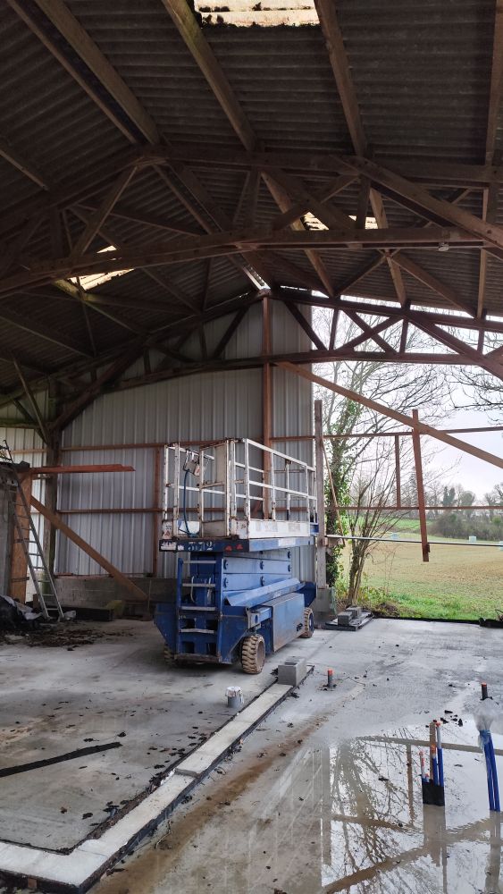

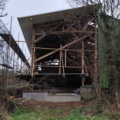

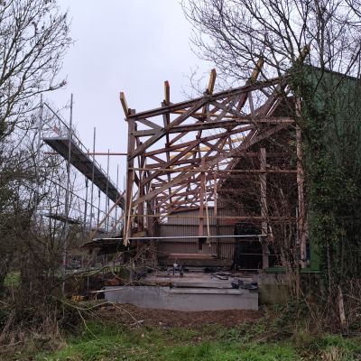

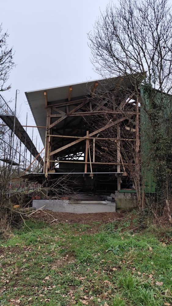

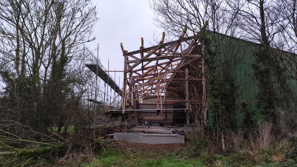

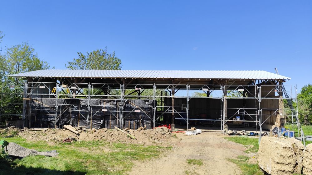

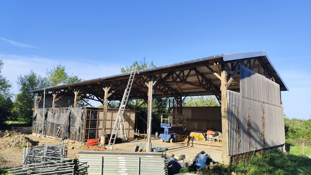

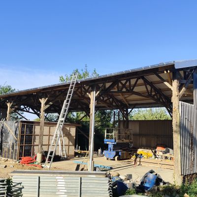

Etape 4: remplacement de la moitié de la couverture (décembre 2024 / janvier 2025)

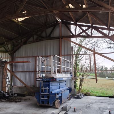

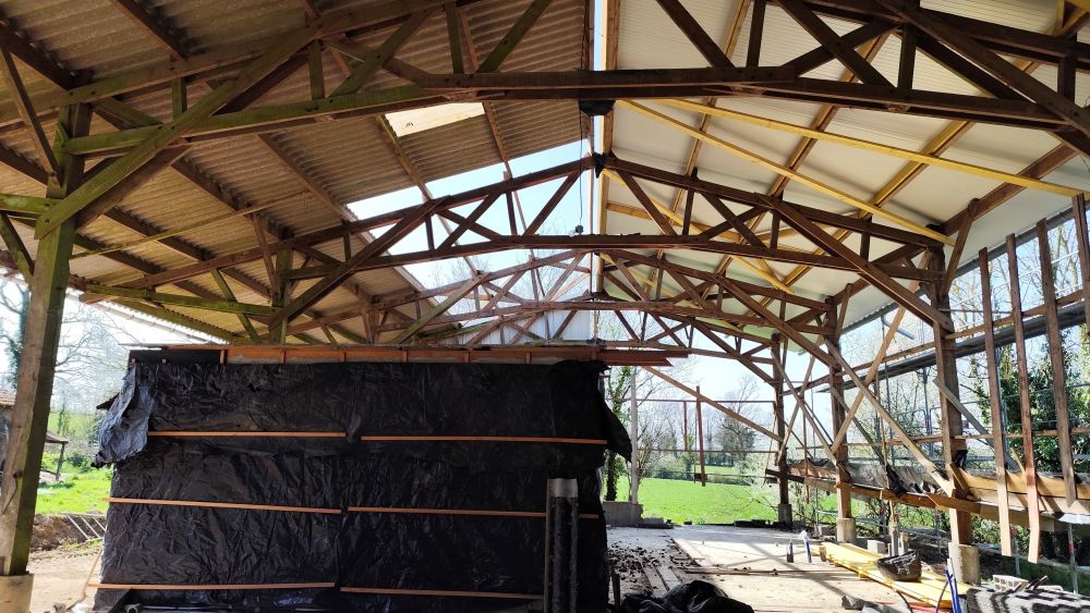

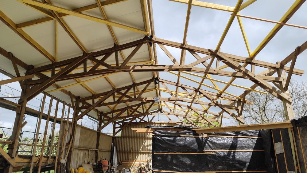

Démontage de la partie Ouest du toit en tôle fibro. Le remplacement de la couverture se fait en deux fois, d'une part pour maintenir un contreventement prudent du fait que le vent dans des murs encore...
Afficher la suite Etape 4: remplacement de la moitié de la couverture (décembre 2024 / janvier 2025)

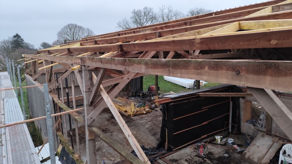

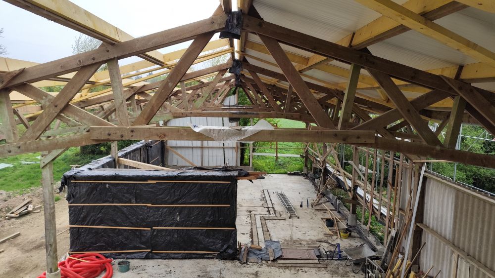

Démontage de la partie Ouest du toit en tôle fibro. Le remplacement de la couverture se fait en deux fois, d'une part pour maintenir un contreventement prudent du fait que le vent dans des murs encore présents et le nouveau mur Greb pourrait déstabiliser la structure.
D'autre part, une moitié de mur Greb étant déjà réalisé, je voulais limiter les risques dû à la pluie s'il était non abrité trop longtemps
(nous sommes en Normandie ;-)),
Le démontage se fait à l'aide d'une nacelle ciseau, c'est un engin vraiment super, mais qui nécessite un sol bien plat, d’où le fait d'avoir
réalisé au préalable la dalle coté habitable, mais aussi coté dépendance.
Un renfort de charpente avec redressement des pannes qui avaient bien plongé à la fois vers le sol et vers le bas de la pente du toit a dû être fait.

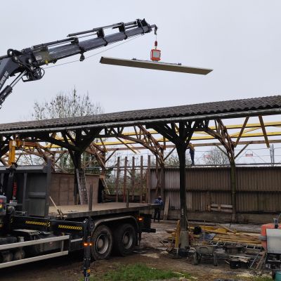

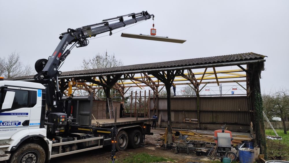

Les couvreurs sont venus début janvier, en trois jours c'était plié, le premier jour pour le montage de l’échafaudage, le second pour la pose
du bac acier sandwich de 40 mm (27 m x 6,40 m), et le dernier pour les travaux de gouttière et autres bricoles.

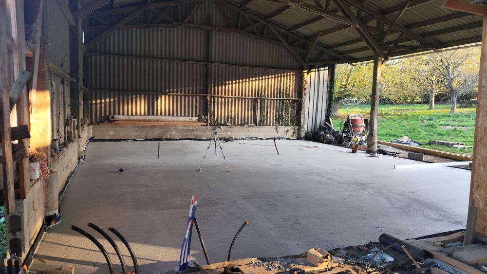

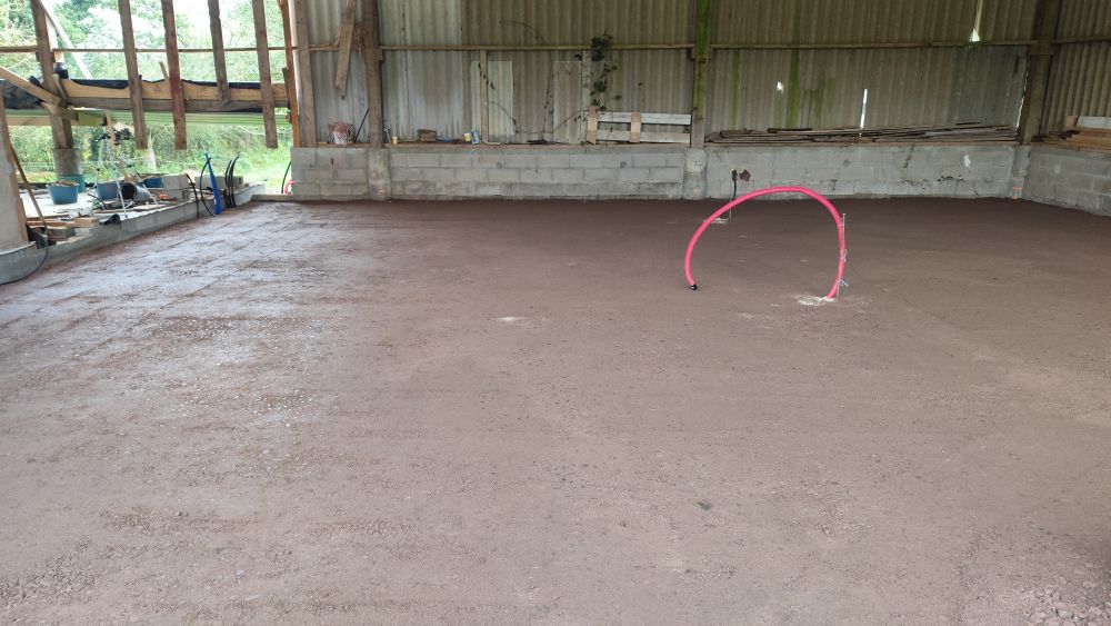

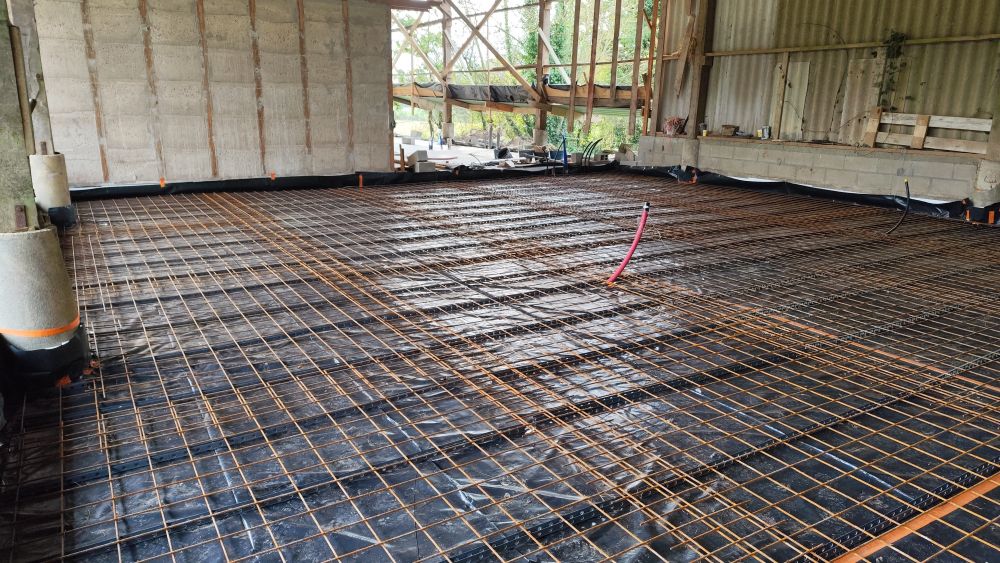

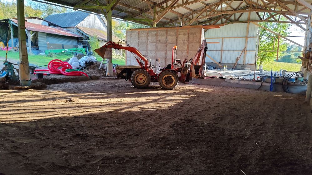

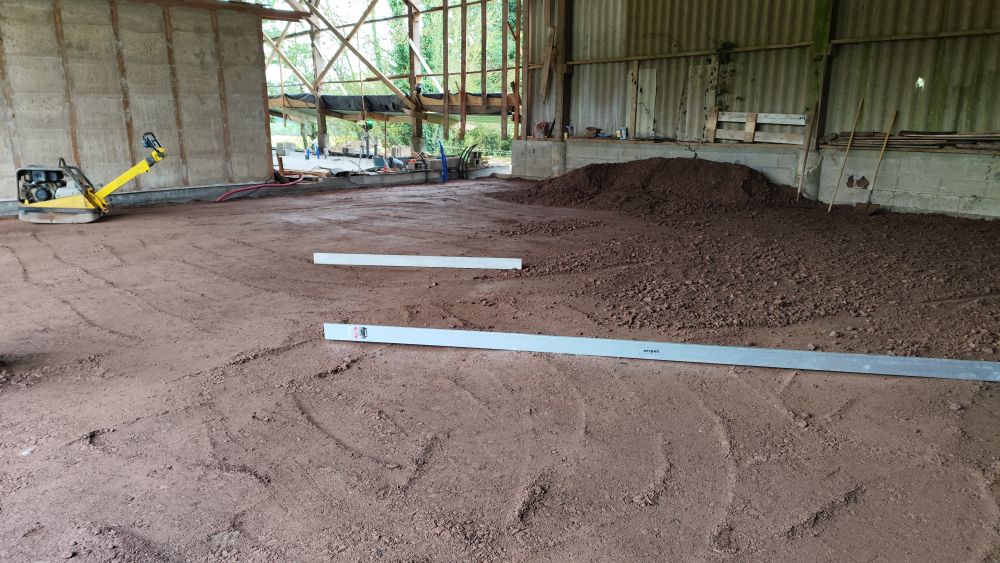

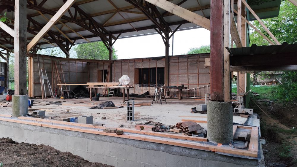

Etape 3 : dalle coté dépendance (octobre 2024)
identique à la partie habitation hormis que l'isolant en verre cellulaire est remplacé par un tout venant classique
Bon tout ça, ça nous fait pas mal de béton, c'est pas l'idéale dans une construction que l'on souhaite à faible impact...
Afficher la suite Etape 3 : dalle coté dépendance (octobre 2024)

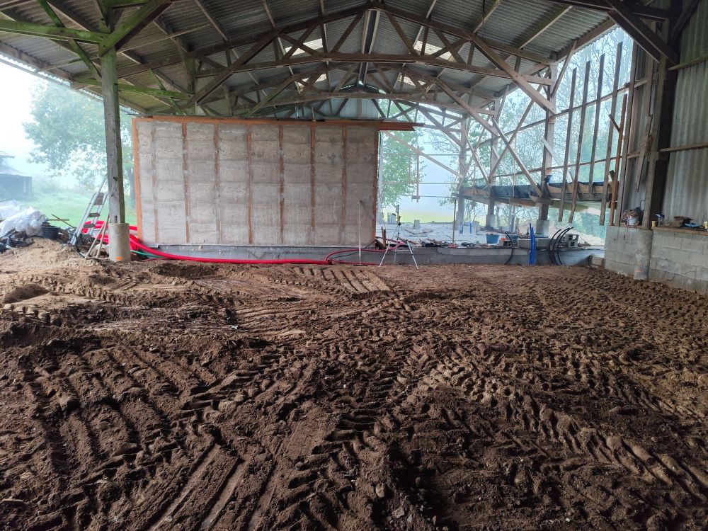

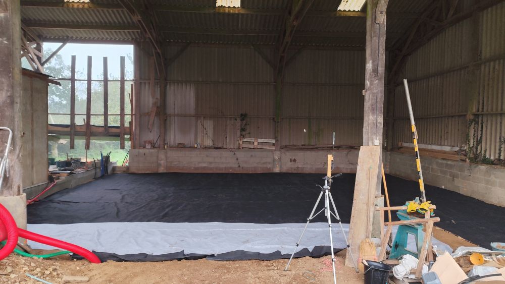

Bon tout ça, ça nous fait pas mal de béton, c'est pas l'idéale dans une construction que l'on souhaite à faible impact écologique, mais c'est toujours une affaire de compromis. Puis je relativise en me disant que ça correspond à guère plus qu'un an du chauffage au fioul de la maison de la ferme, et ce sur plus de cinquante ans. On a de la marge.

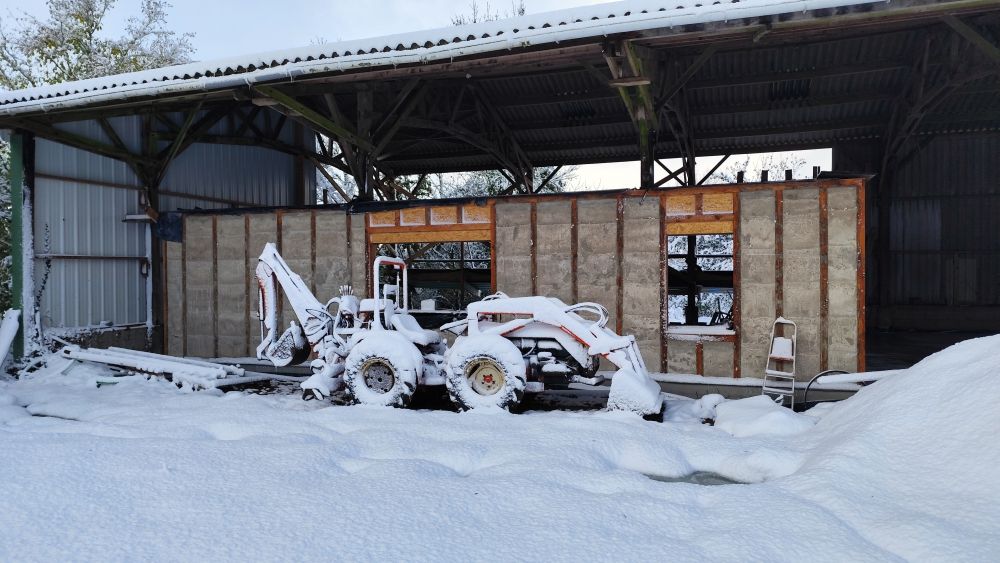

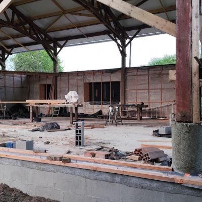

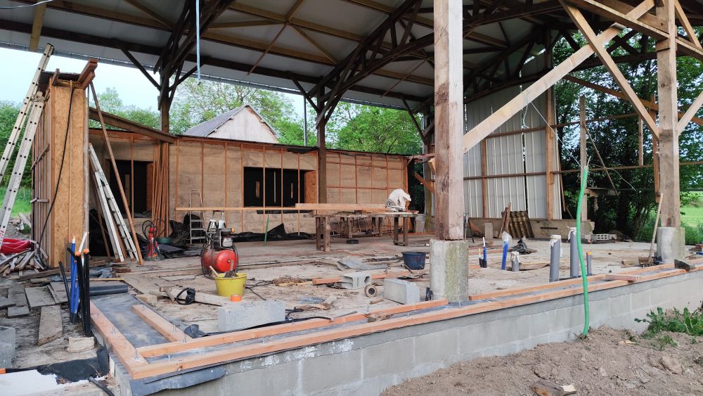

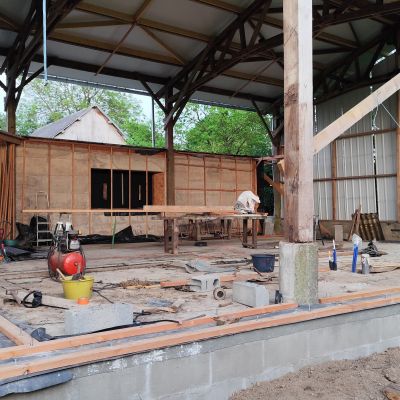

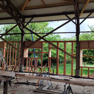

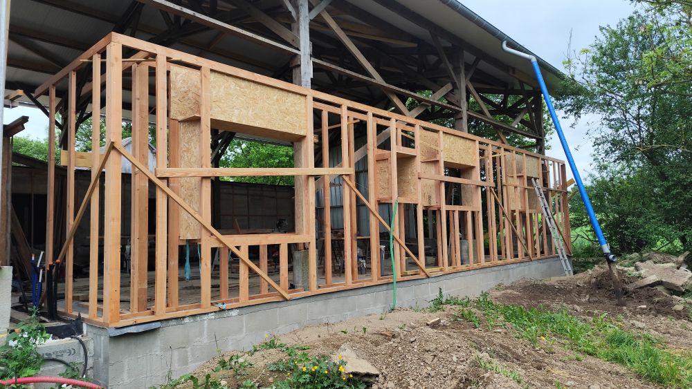

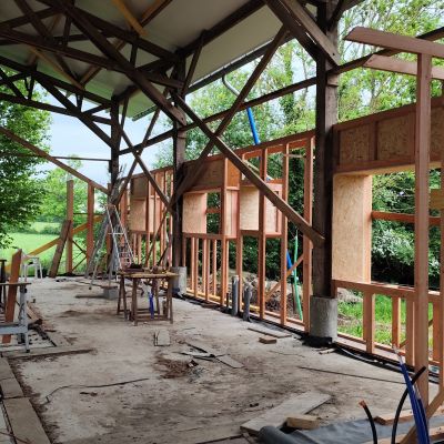

Les travaux ont réellement démarré fin 2023, nous profitons que le hangar soit actuellement couvert pour construire à l’abri des intempéries, qui n’ont pas manqué ce printemps, tout ce qui est possible, Actuellement ont été réalisés côté Est (à l’abri de l’auvent), côté Sud en partie et côté Nord totalement abrité : les soubassements, une partie des seuils pour les baies vitrée côté sud et l’ossature (en cours de finalisation)
