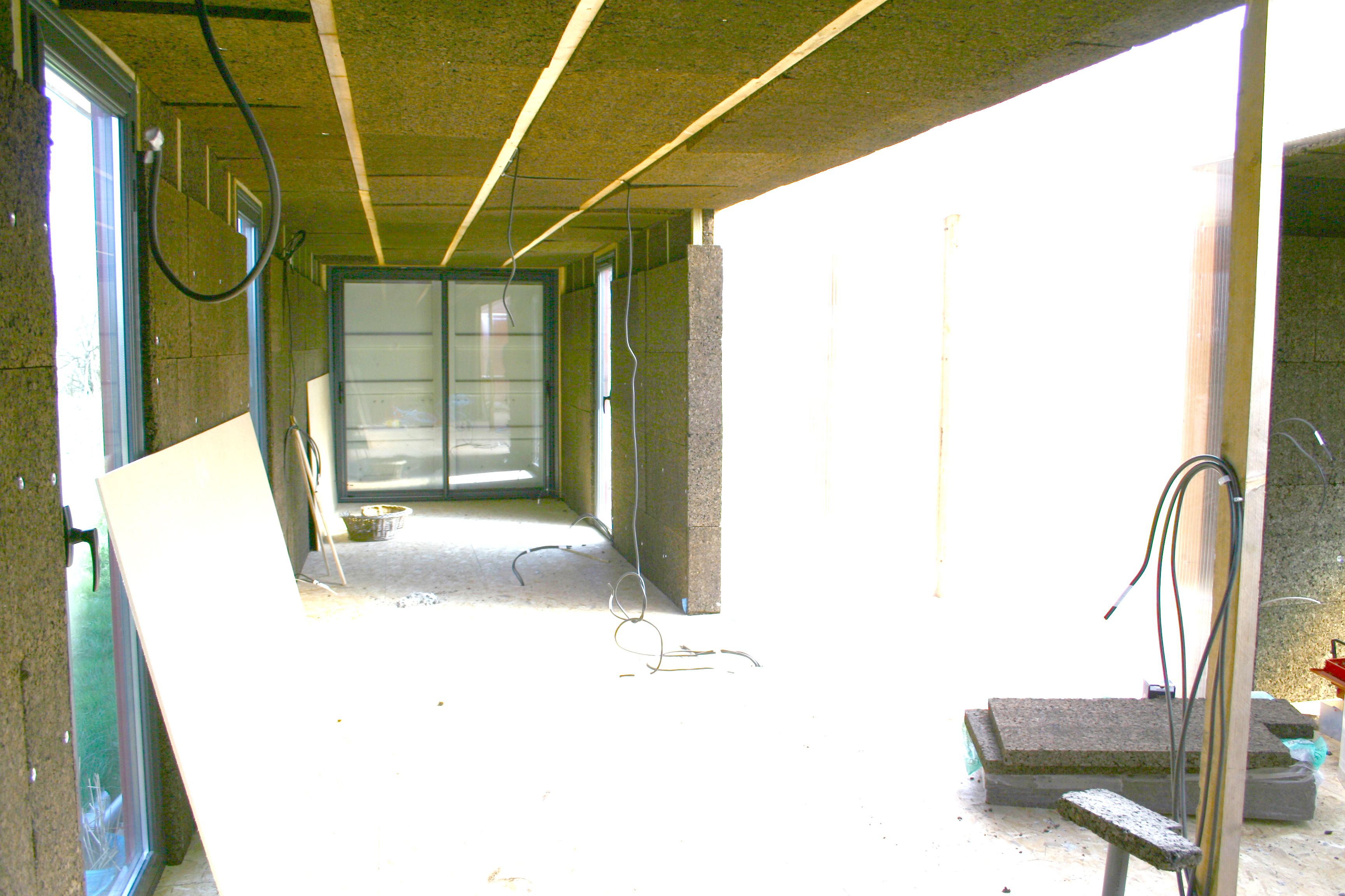

Les conteneurs sont isolés avec des plaques de lièges à l’intérieur.

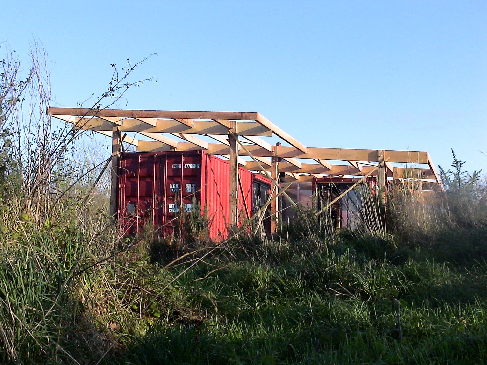

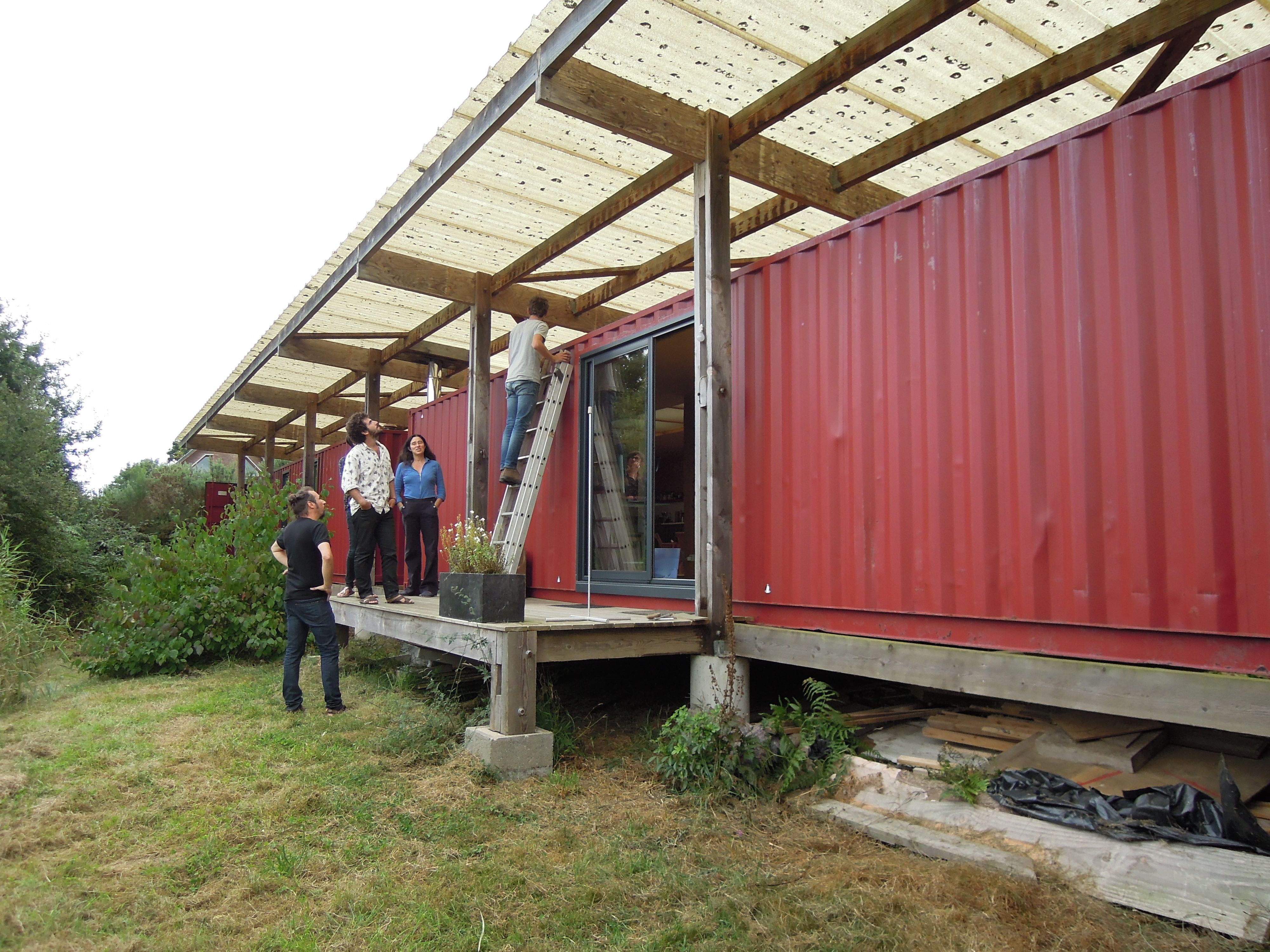

Le toit en tôles de récupération est surélevé, il repose sur des piliers en bois. Ceci permet de protéger les conteneurs avec une solution facile légère et en créant une lame d’air.

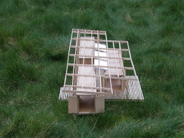

01. Maquette de recherche à l’échelle 1/50eme de l’architecte Catherine Rannou. Les trois conteneurs sont organisés sur une structure en bois qui porte la couverture et protège de la pluie.
L’accompagnement par une architecte a été crucial pour mener à bien ce projet d’autoconstruction.

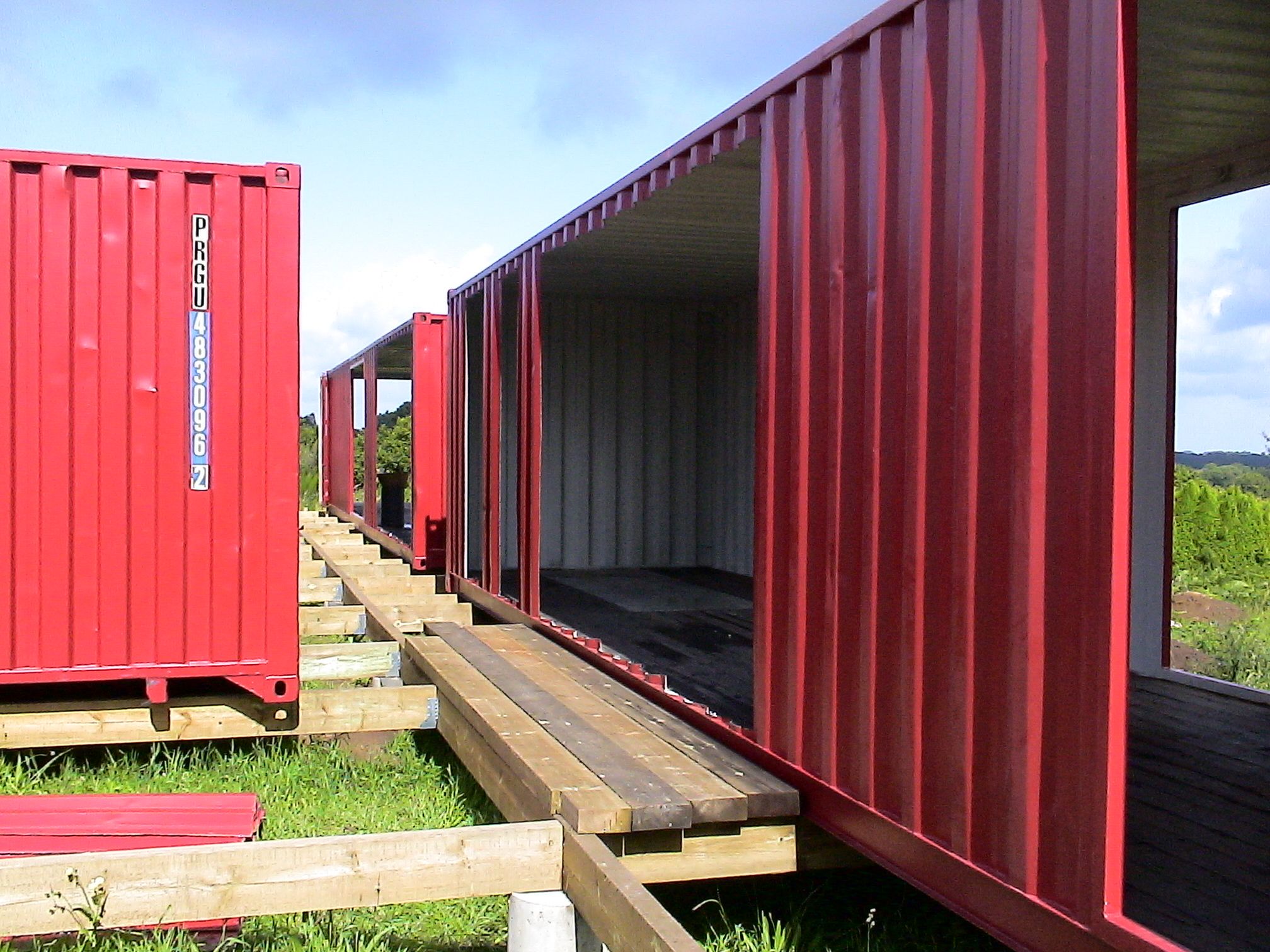

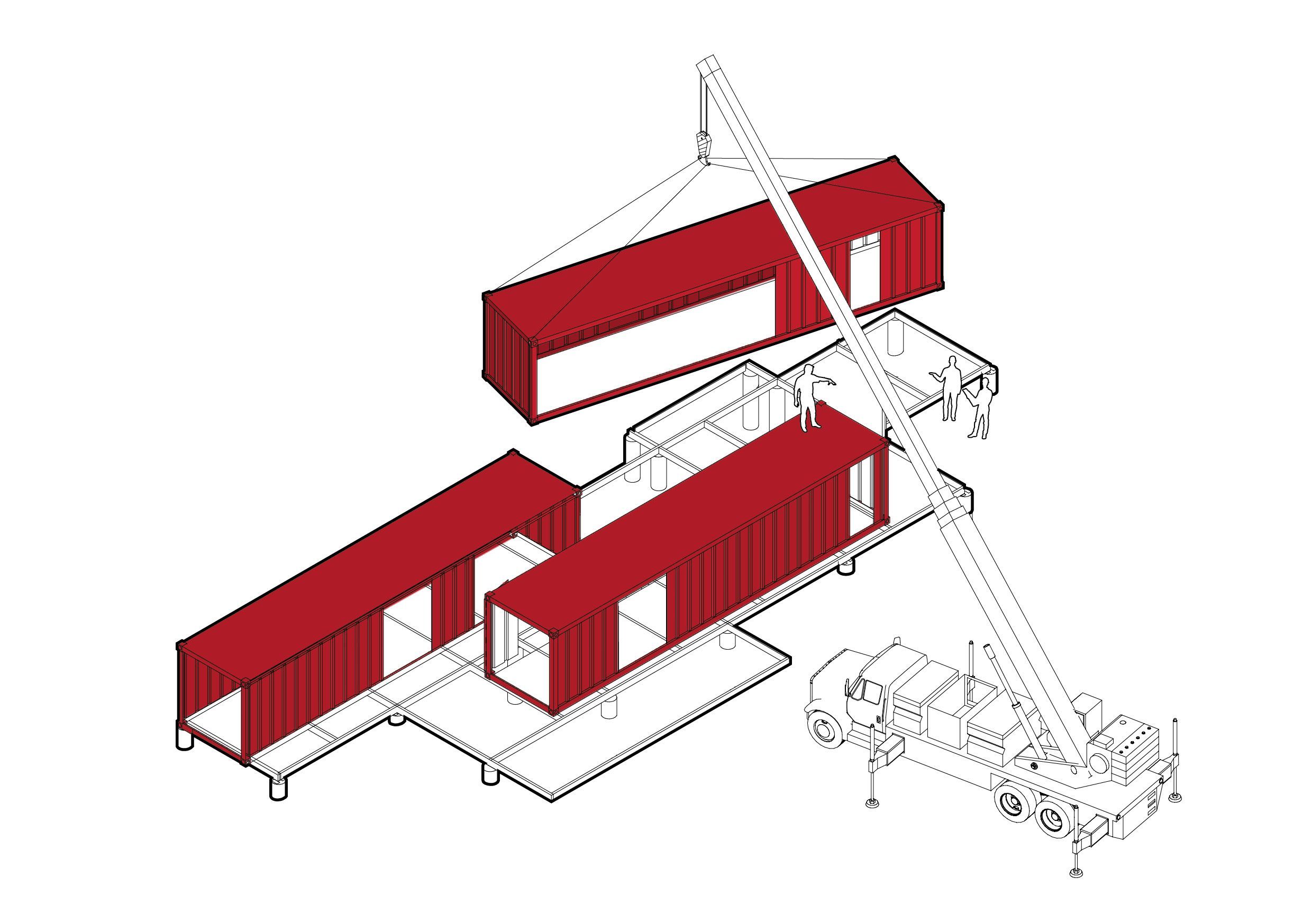

02. Livraison depuis le port du Havre et pose des trois conteneurs sur site.
Les ouvertures sont effectuées à la demande par l’entreprise lors de la vente des conteneurs.
Ils ont l’avantage d’être économiques, de créer très rapidement l’enveloppe étanche de la maison et de s'épargner une phase de gros-oeuvre parfois longue et fastidieuse.

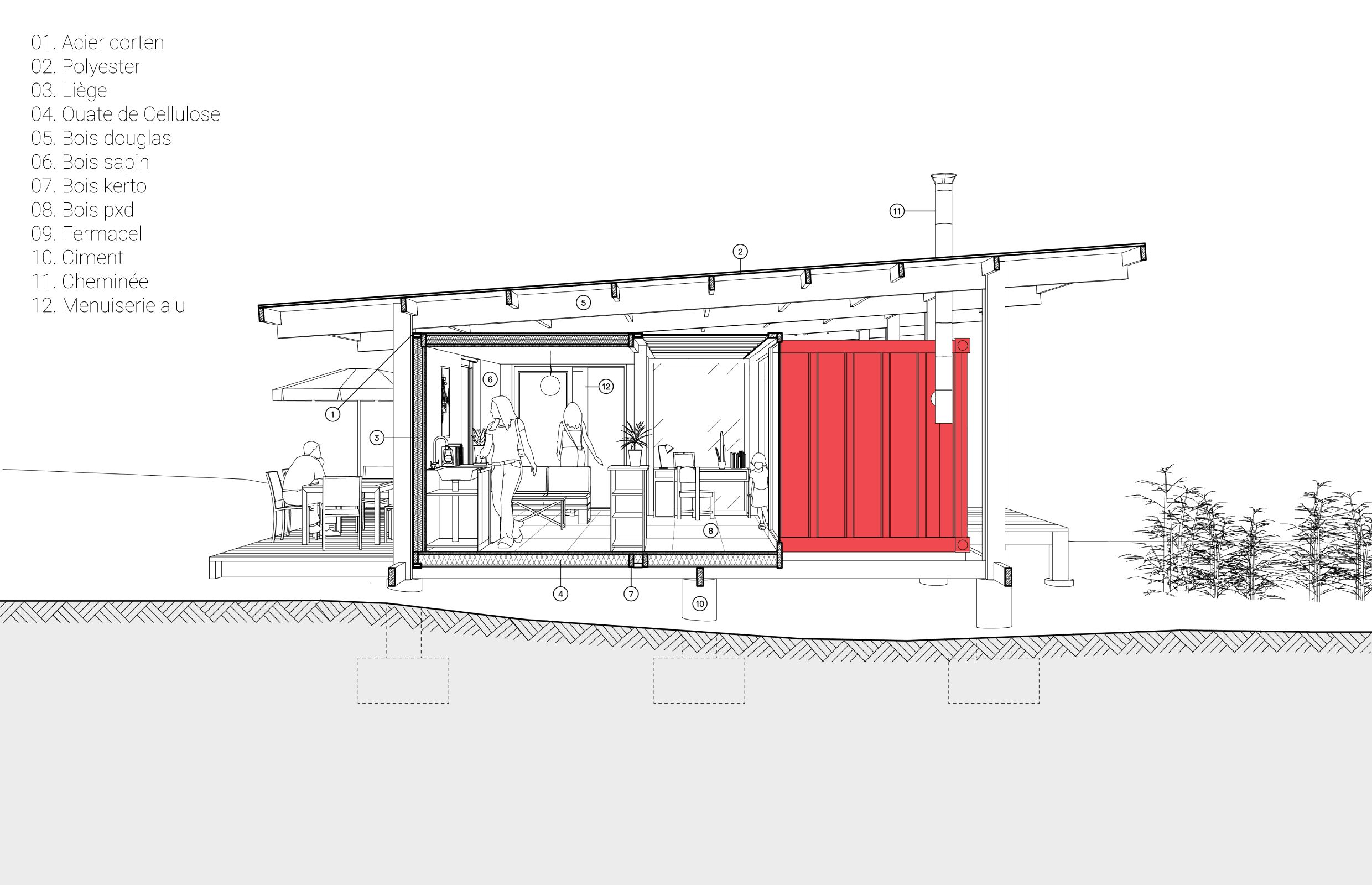

03. La toiture repose sur une structure en bois extérieure aux conteneurs. Cette charpente assure les fondations et la couverture des conteneurs.
Ce choix a permis d’unir les trois conteneurs sous un même toit pour un même projet d’habitation.
04. Le liège (deux panneaux de 5 cm) est utilisé pour ses qualités d’isolation thermique et acoustique.
La réalisation du second oeuvre en autoconstruction a permis une réduction des coûts et une appropriation de l’habitat, essentielle pour l’habitabilité sur le long terme de cette maison.

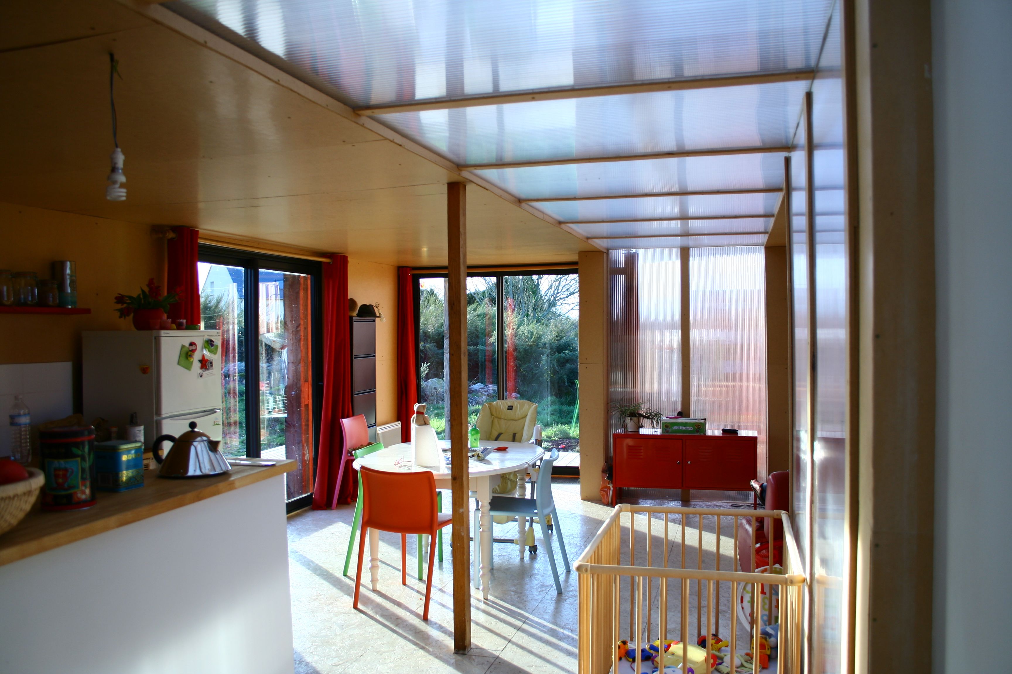

05. Les espaces proposés sont traversants et lumineux. La cuisine organise le lien entre les espaces de jours, de nuit et ceux du jardin.
Les nombreuses ouvertures et l’agencement des trois conteneurs rendent l’espace très lumineux et agréable à vivre.
06. Visite de la maison par Anatomies d’Architecture au mois de septembre en présence de Yannick et Sandra accompagnés de l’architecte Catherine Rannou.
Dix ans après la fin de la construction, le système constructif semble faire ses preuves et les habitants en sont très satisfaits.
