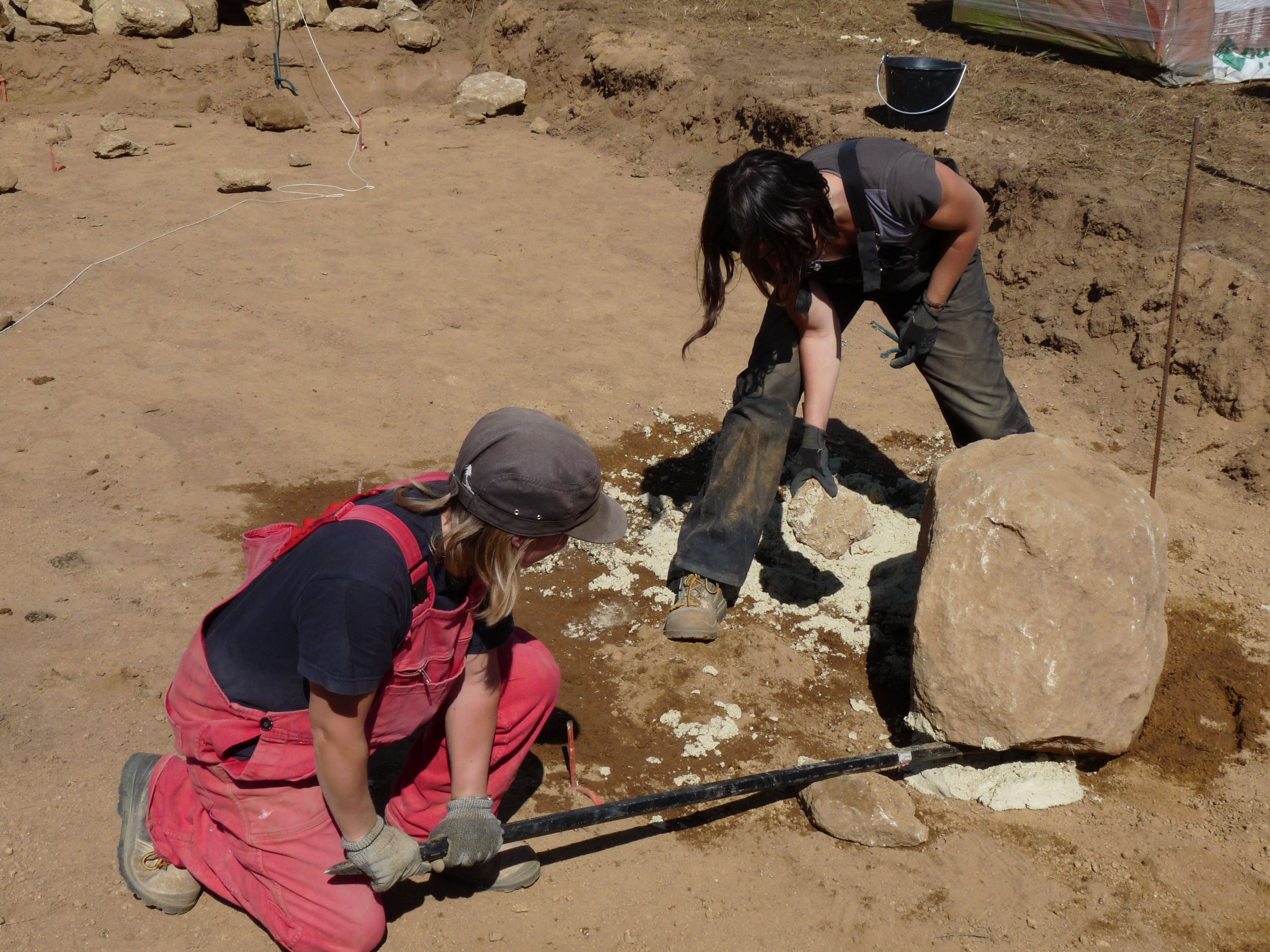

01. Anne Lequertier et Simon Martin préparent le terrain. Les fondations sont réalisées avec les pierres du site. Cette technique de fondation cyclopéenne est longue et ouvrageuse mais elle a un très faible impact environnemental et les matériaux ne subissent pas de transformation.

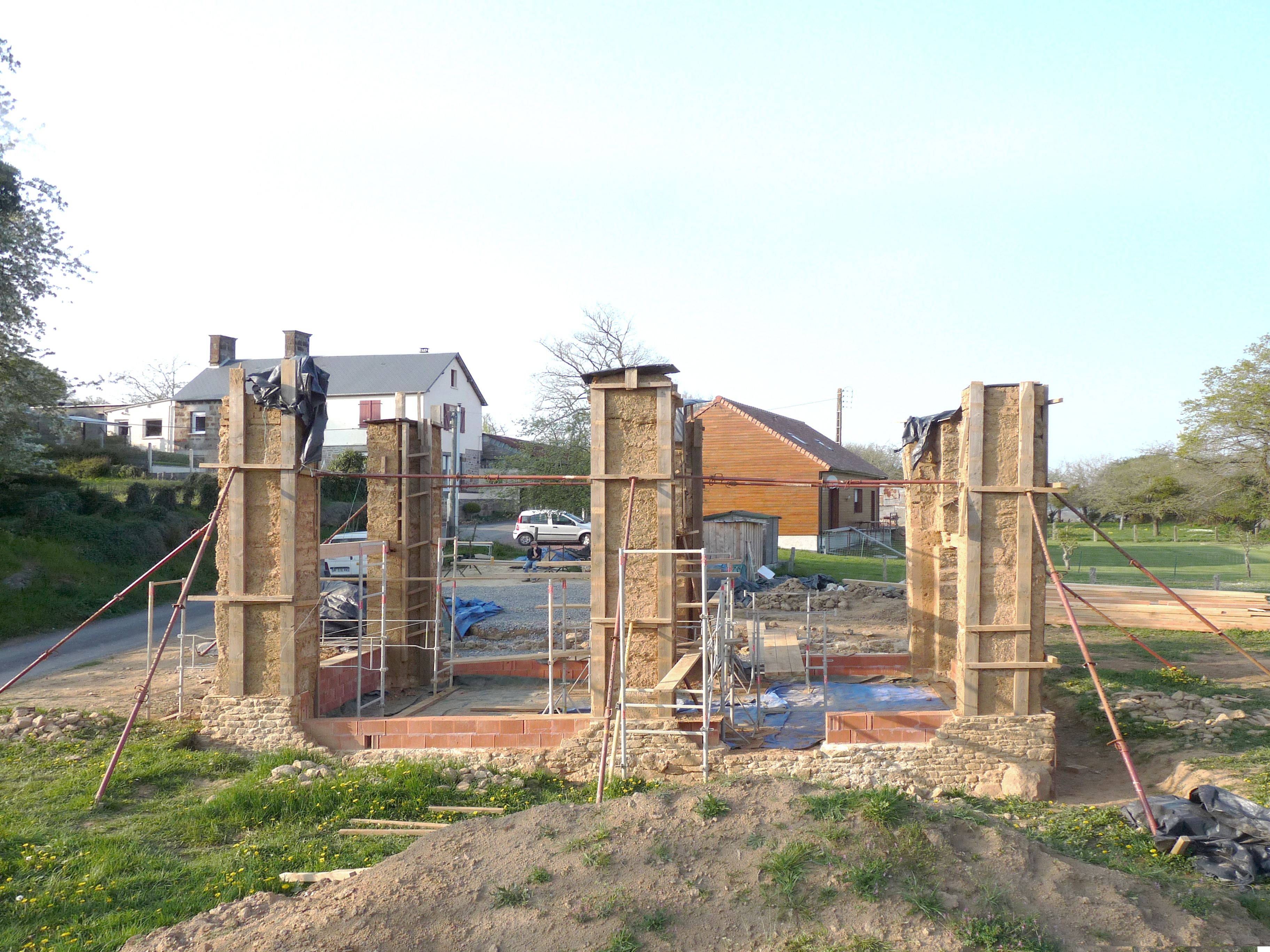

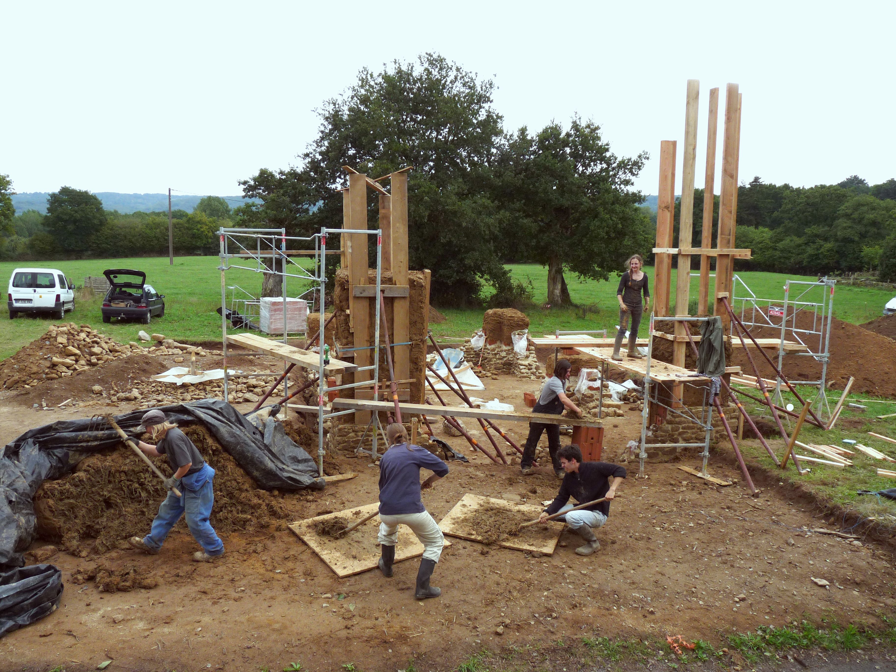

02. Cycle d’acheminement du chantier. La terre, mélangée avec des fibres, est utilisée pour construire les six piliers en bauge.Très adaptée à l’auto-construction, la bauge ne nécessite pas d’outillage et pas de machine spécifique pour être mise en place.

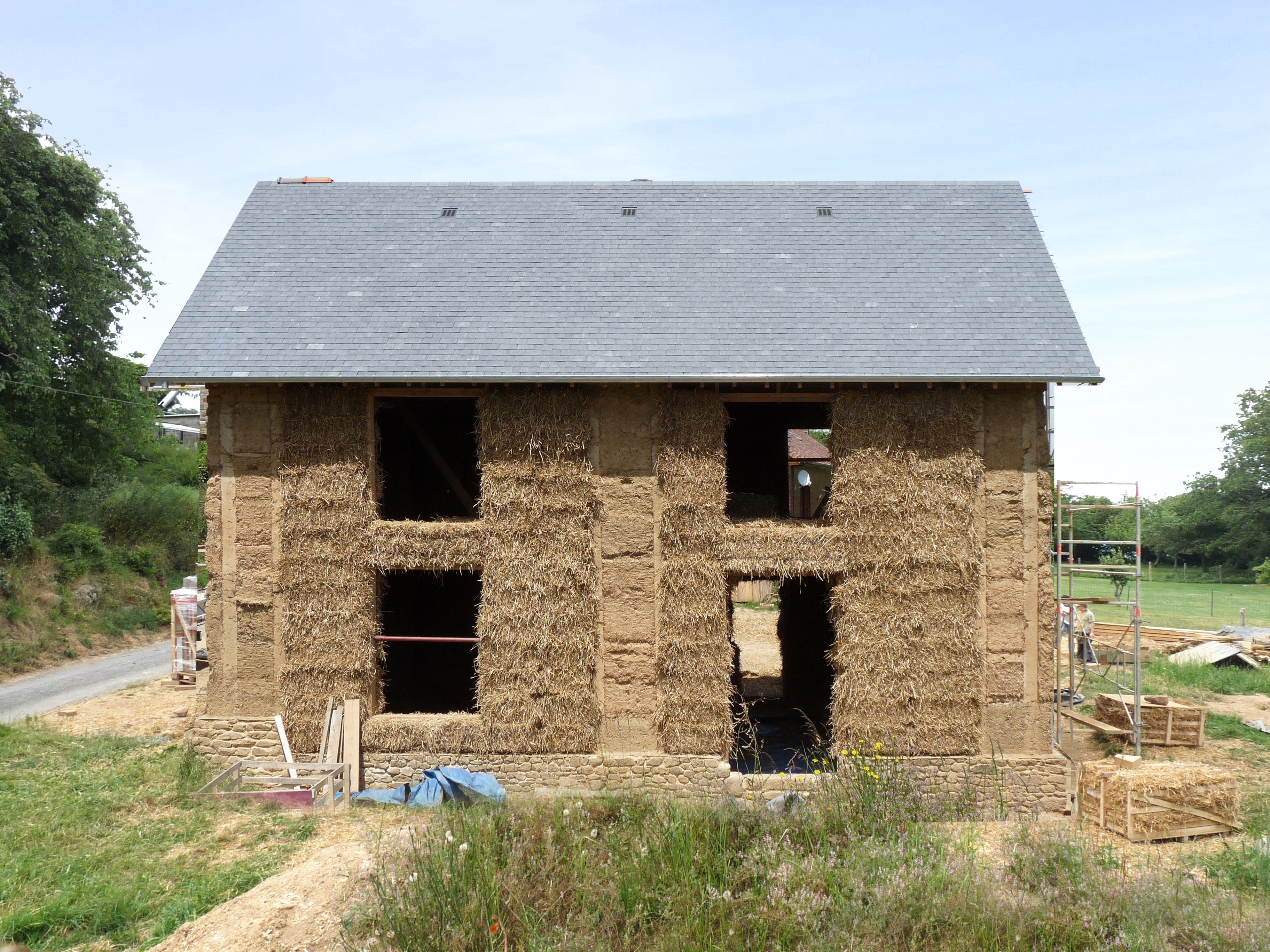

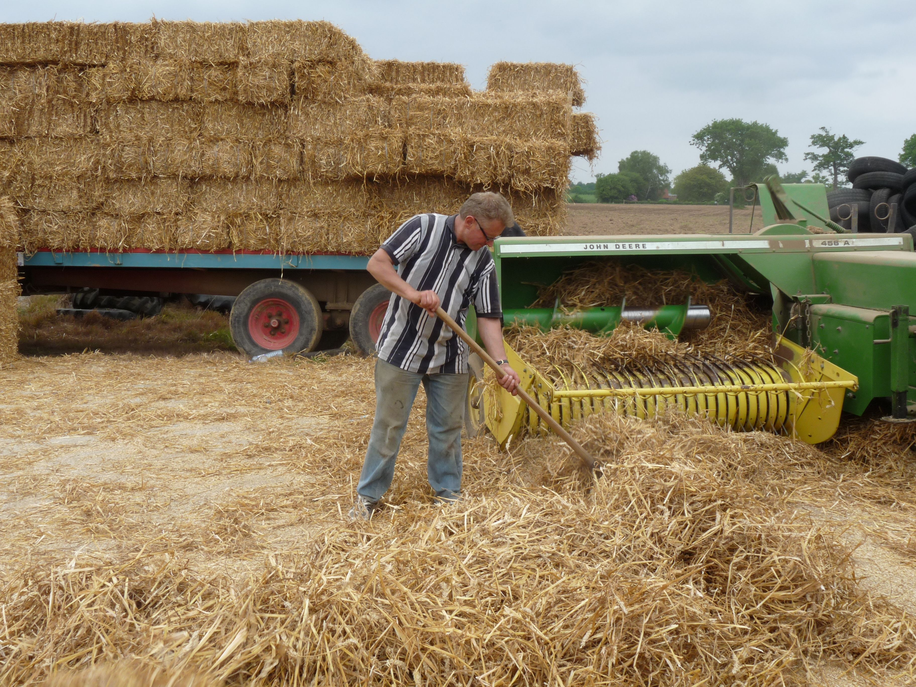

03. La paille, utilisée pour le remplissage des murs et l’isolation de la maison, est fournie par un voisin agriculteur qui a une botteleuse adaptée à la construction (37cm x 47cm x 90cm).Excellent isolant, économique et locale la paille regroupe beaucoup d’atouts écologiques.

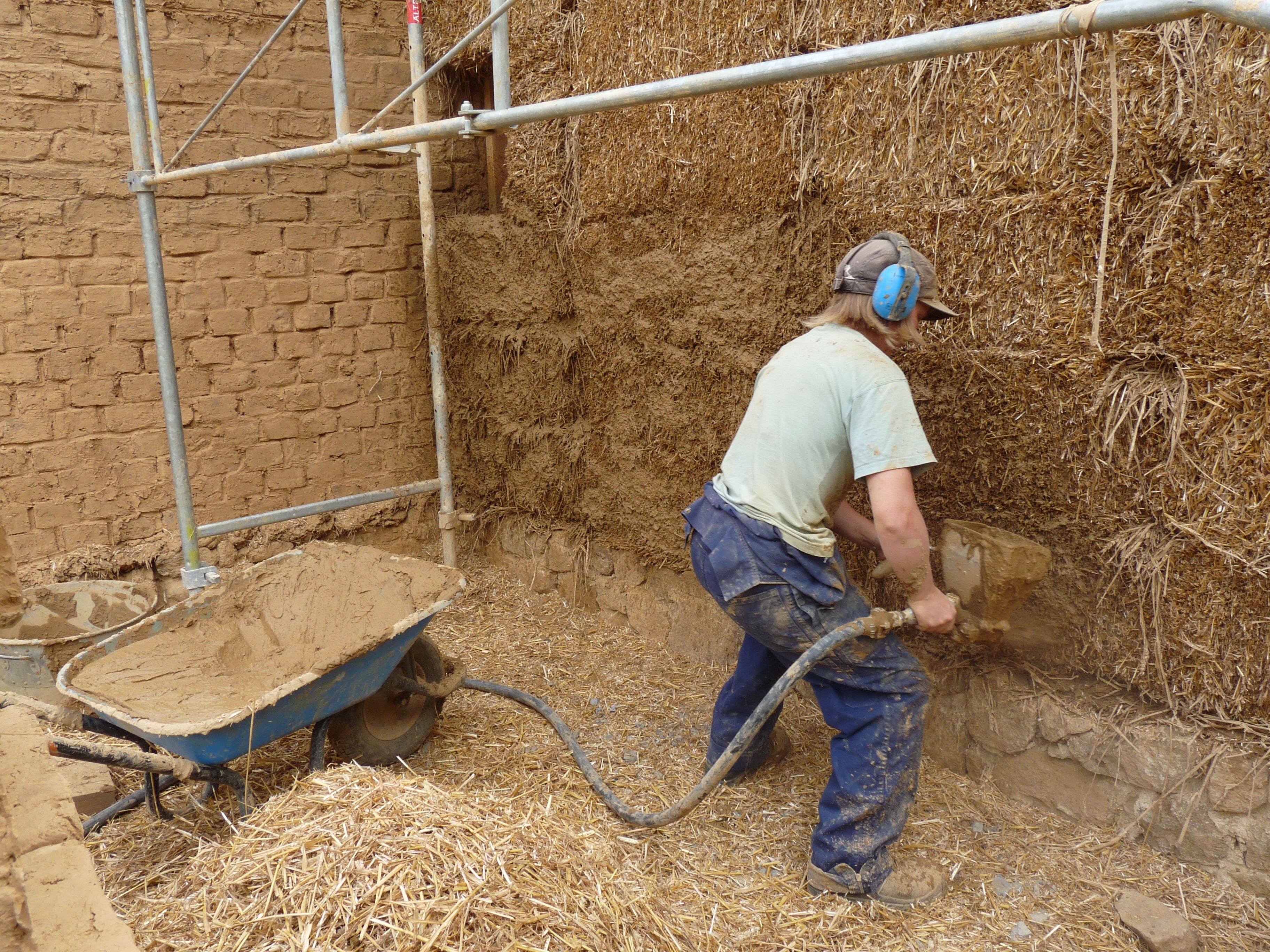

04. Les enduits sont réalisés en auto construction avec la terre locale pour l’intérieur et un mélange chaux sable pour l’extérieur.Ce choix de matériaux est pertinent car il permet au mur de respirer et de réguler l’humidité par perspirance.

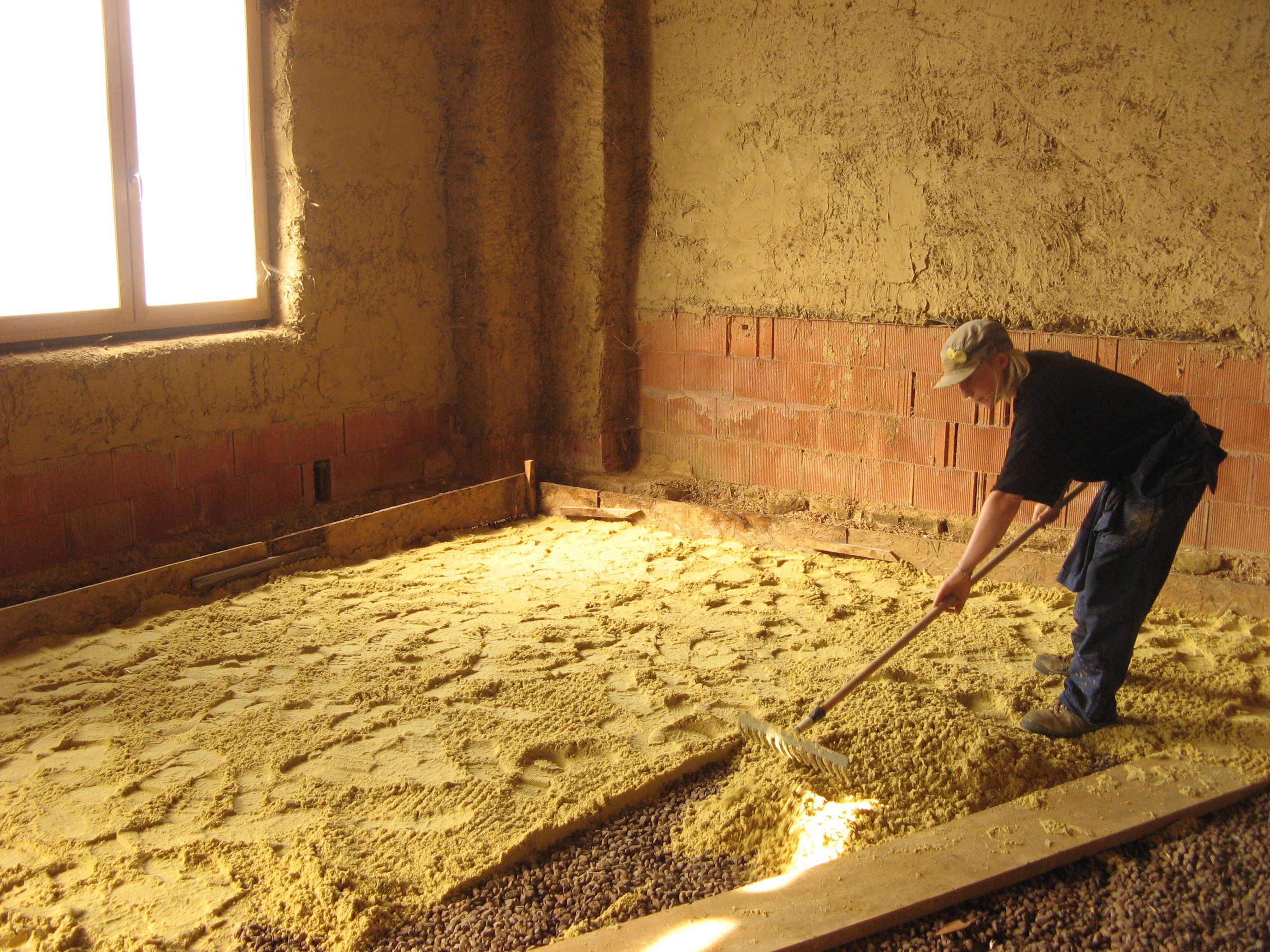

05. Le sol en cours de construction sera réalisé en terre crue. Anne Lequertier nivelle la première couche posée directement sur le gravier.Le fait de mettre de la masse à l’intérieur permet d’augmenter l’inertie pour stocker de la chaleur.

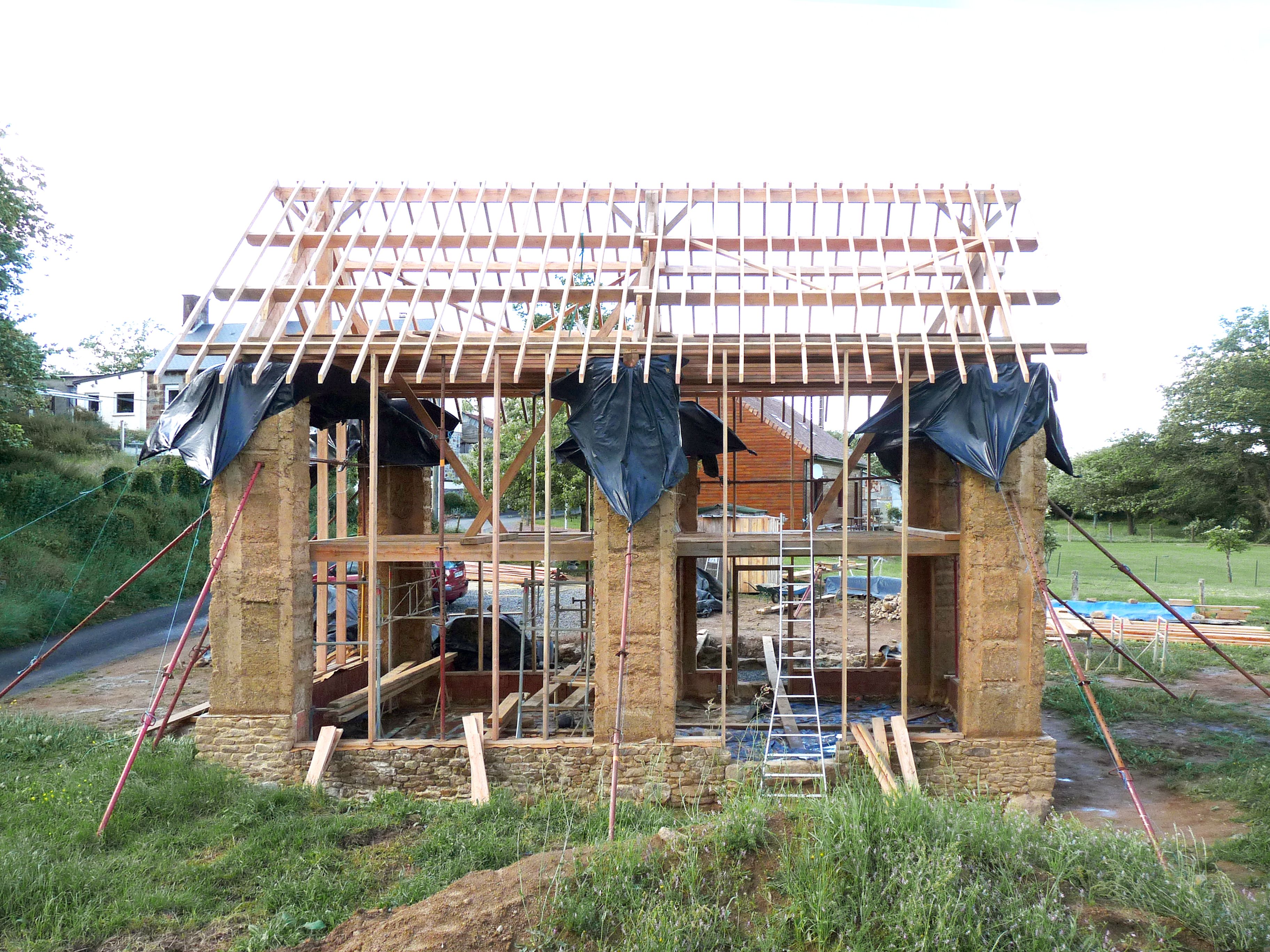

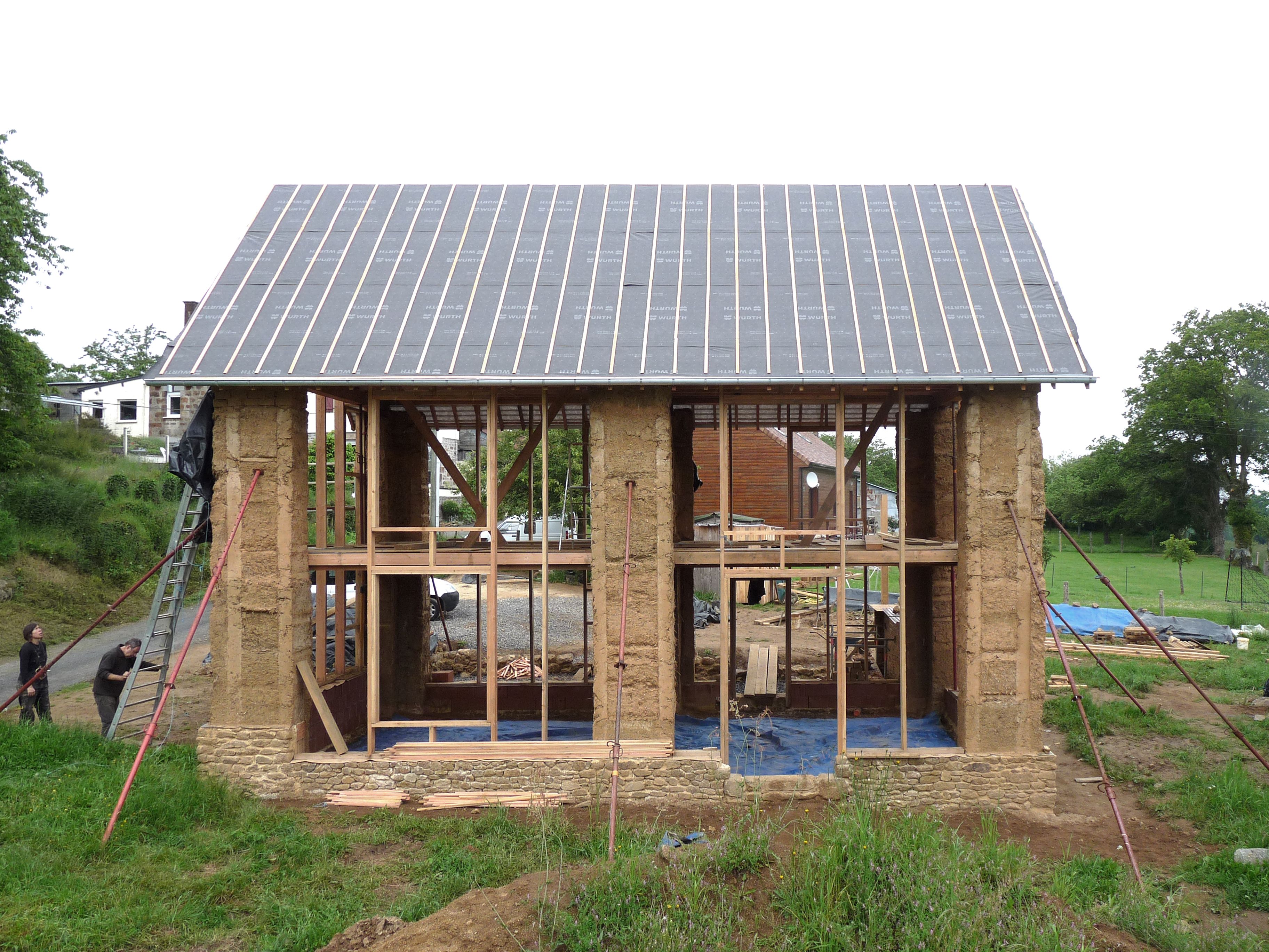

06. Six piliers en bauge, une charpente, une couverture et un remplissage paille - Chronologie de la construction.Hybrider les techniques permet de profiter des intérêts de plusieurs matériaux en fonction de leur spécificité.
