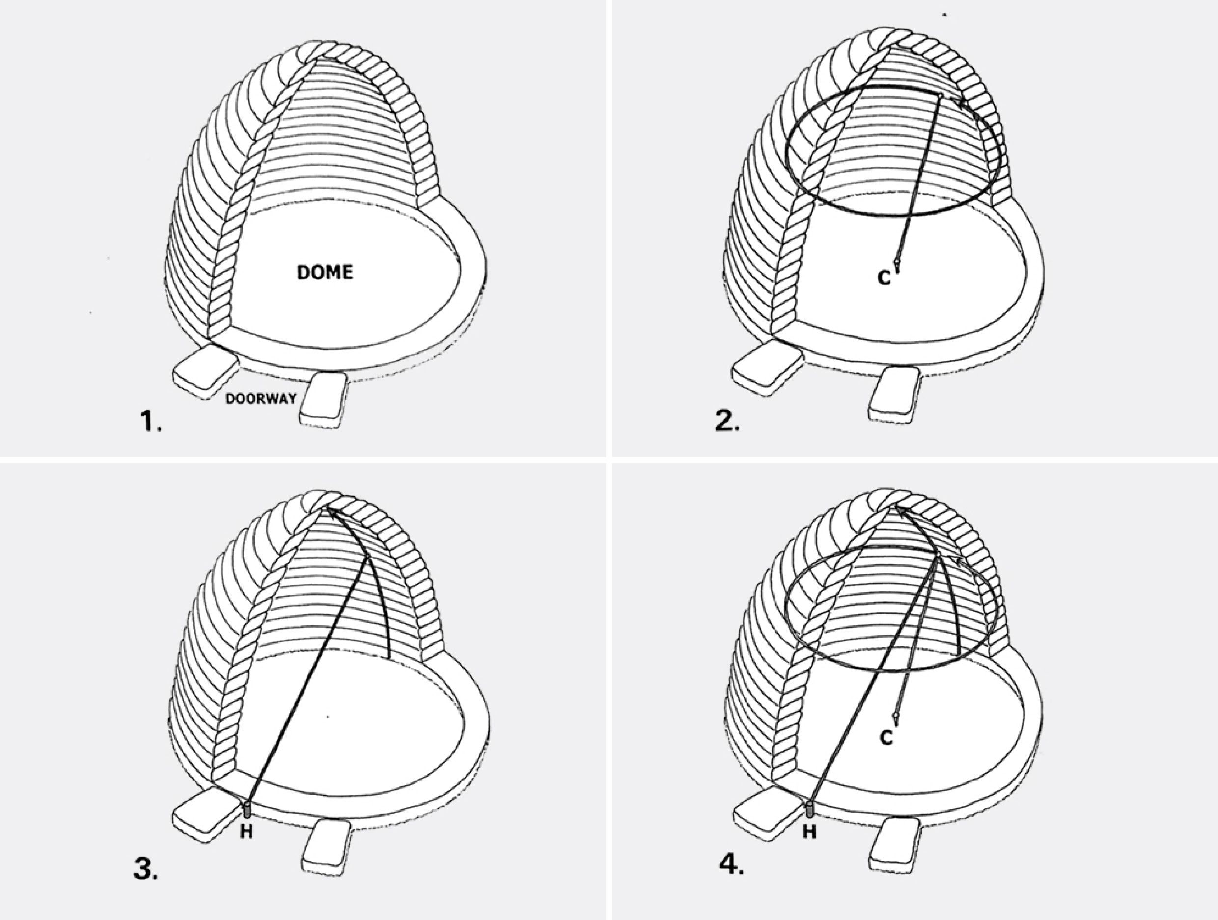

Il faut enrouler les sacs avec des files barbelés et respecter un dessin fait au compas pour former l’angle du dôme.

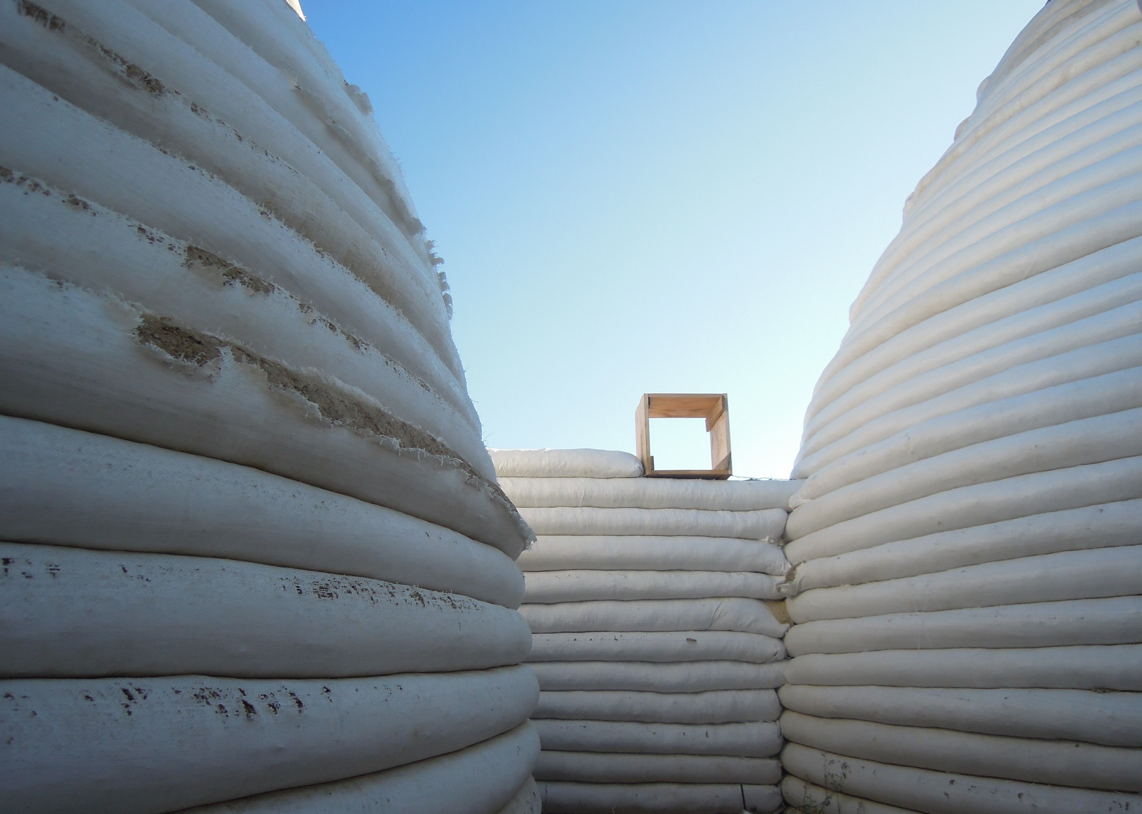

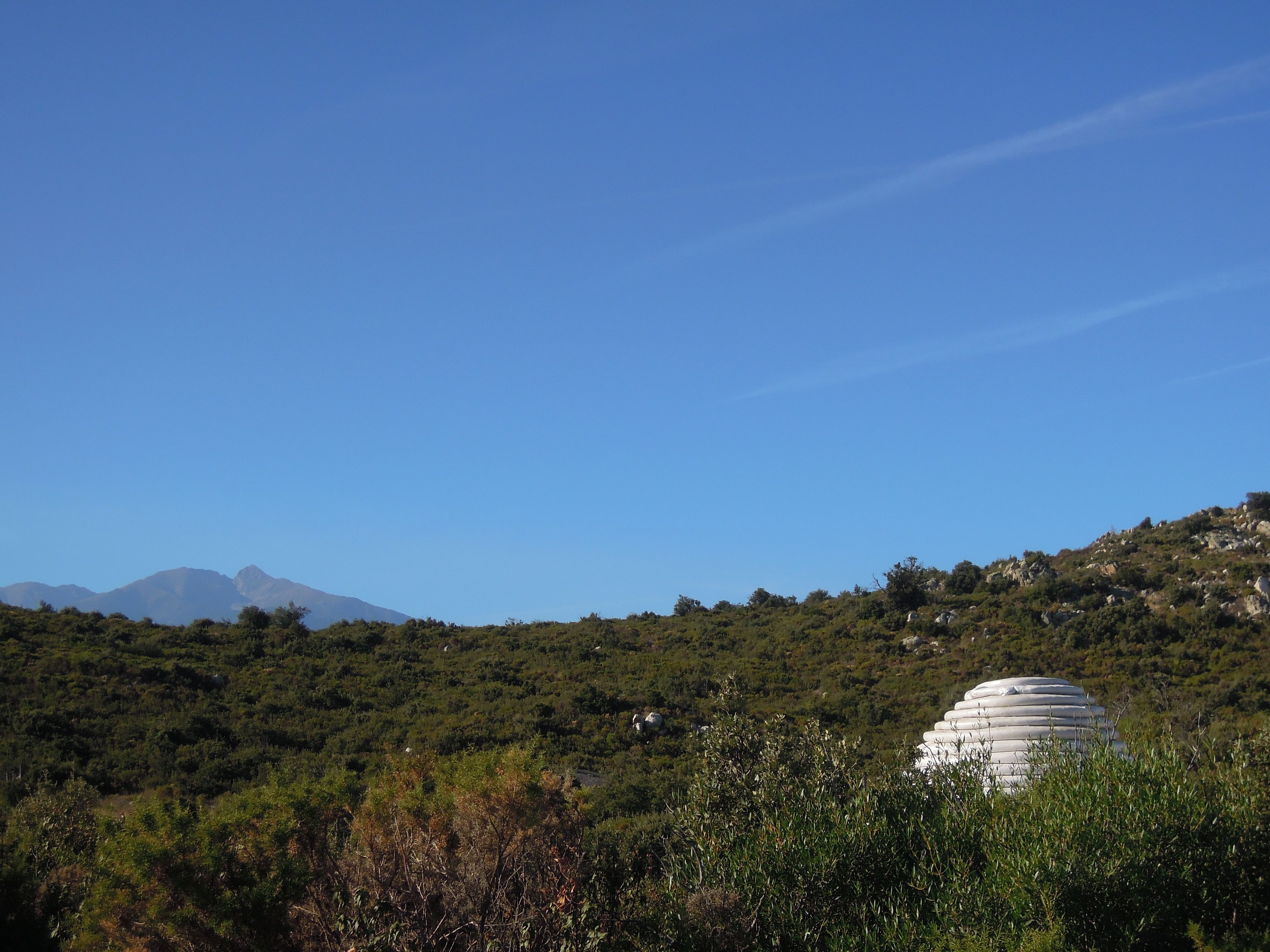

01. Contexte très isolé et région très aride, la Garrigue peut être un milieu hostile.La construction d’habitat en superadobe est parfaitement adaptée pour les sites difficiles d’accès. Il suffit de faire venir un rouleau de 4km de sac qui seront remplis avec la terre locale.
02. Chaîne humaine pour faire parvenir la terre et remplir les sacs de polypropylène solidarisés avec du fil de fer barbelés entre les strates. Pour monter les dômes il faut beaucoup de main d’oeuvre. C'est pourquoi le chantier a été organisé avec une centaine de bénévoles.
03. Pour créer des fenêtres, on pose les réserves au fur et à mesure que les murs montent. Les lits de boudins remplis de terre sont reliés entre eux par des fils de fer barbelé.

05. Les trois dômes sont reliés entre eux par un espace central pour créer un habitat spacieux d’environ 100 m2.Les dômes seront ensuite enduits à la chaux par l’extérieur pour protéger les sacs du soleil et de la pluie.
06. Cette technique de construction inspirée des structures militaires a été inventée par l’architecte Nader Khalili.Les dimensions de chaque dôme doivent correspondre à des règles géométriques très strictes pour assurer l’équilibre et la descente des charges.
