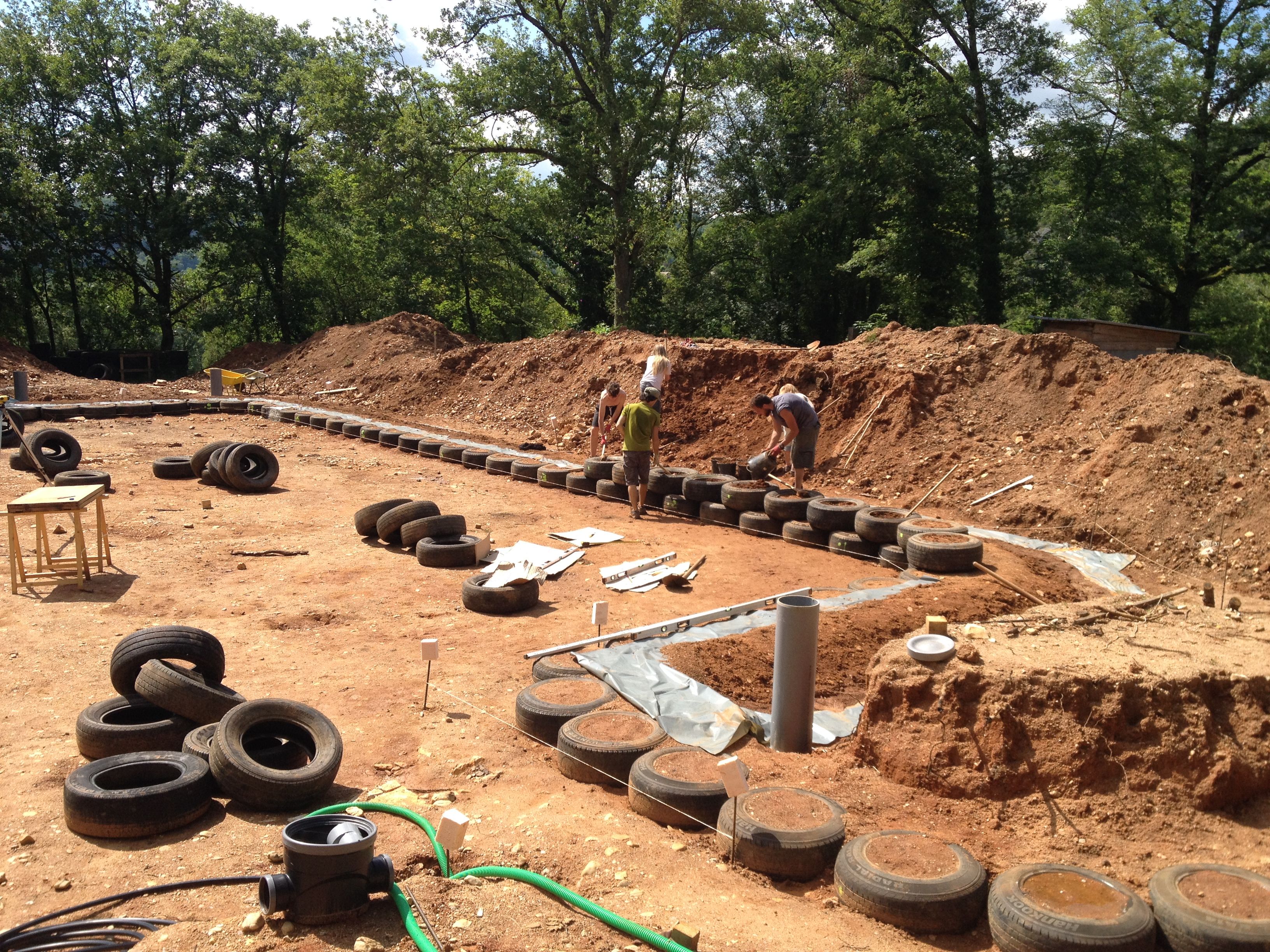

01. La terre du site est compactée dans des pneus pour créer les murs de soutènement.
La terre utilisée ne nécessite pas de transport, pas de transformation, et les pneus utilisés sont du réemploi de déchets.

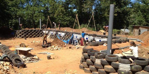

02. Cette phase du chantier compte de nombreux bénévoles pour mettre en œuvre plus de 800 pneus.
Ce système constructif est adapté pour l’autoconstruction si l’on a la possibilité d’accueillir des bénévoles dans le cadre de chantiers participatifs.

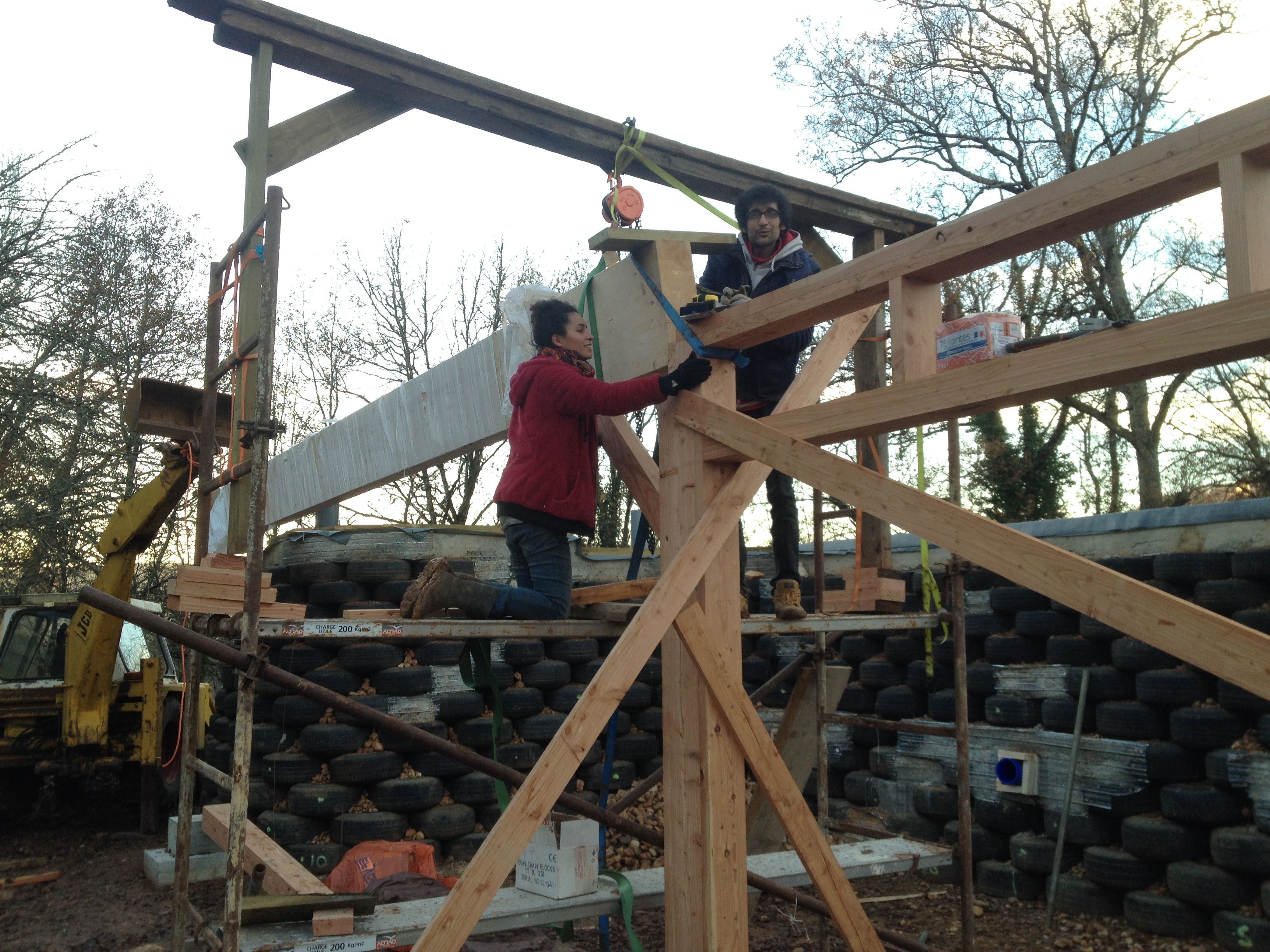

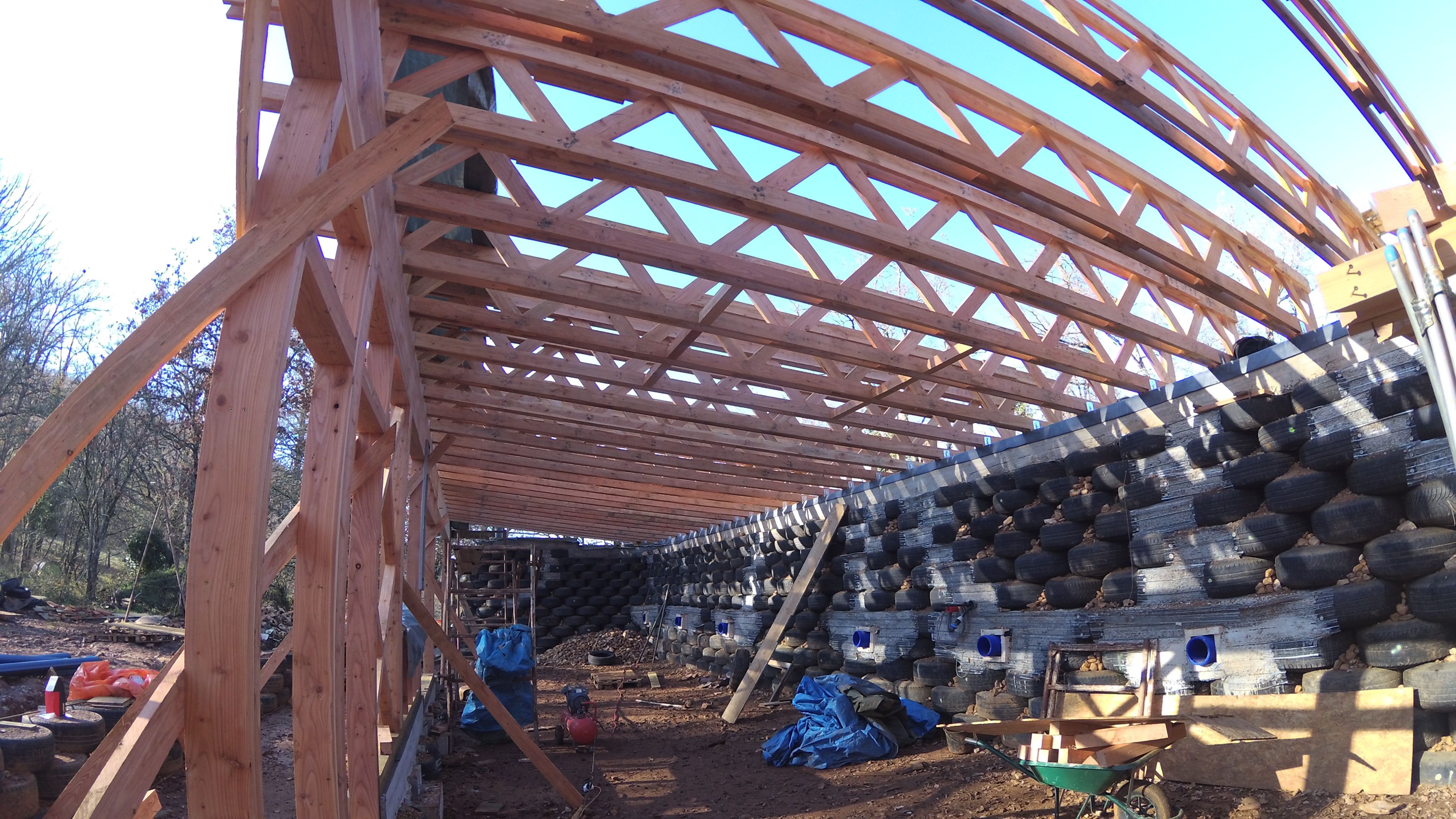

03. Après l’étape des pneus, les futurs habitants montent la charpente en bois, accompagnés de l’expert en géonefs, Mathieu Guyomard.
Cette structure permet de faire la jonction entre le mur de soutènement au nord et les baies vitrées au sud.

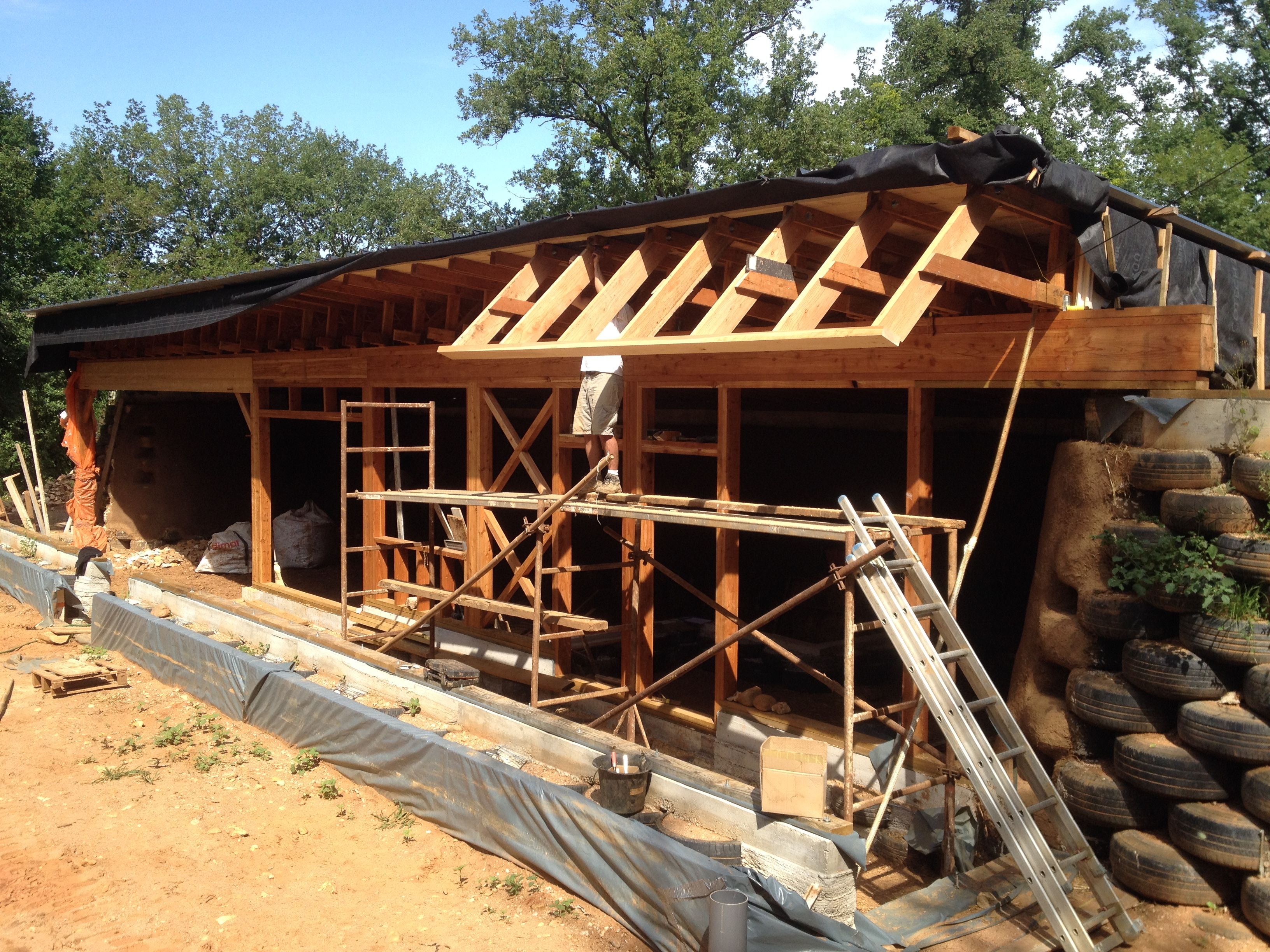

04. La préfabrication des poutres a permis une importante économie sur les coûts du projet. Cependant elles ont été quelque peu sur-dimensionnées pour ce projet.
Souvent, par précaution les autoconstructeurs sur-dimensionnent les sections d’éléments de structure...

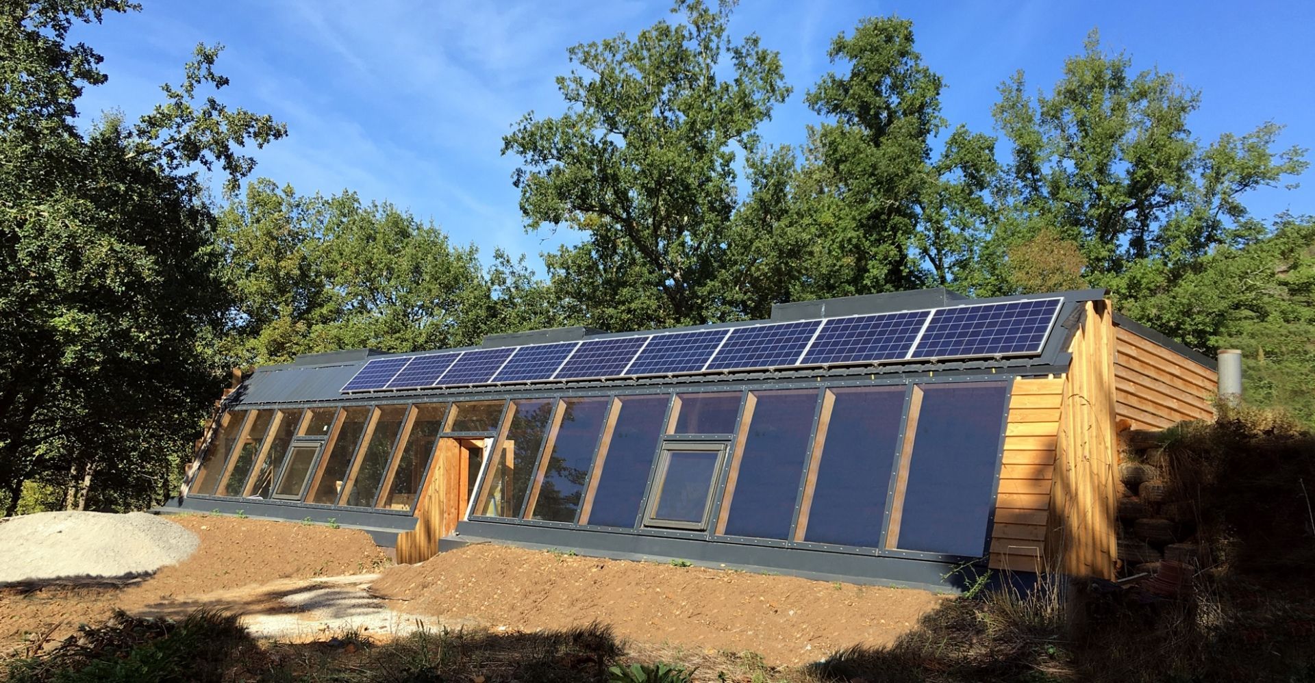

05. La casquette permet d’empêcher le soleil de rentrer à travers les baies vitrées en été et à l’inverse de le laisser entrer en hiver.
A terme, les panneaux solaires photovoltaïques seront accrochés sur cette casquette parfaitement orientée.

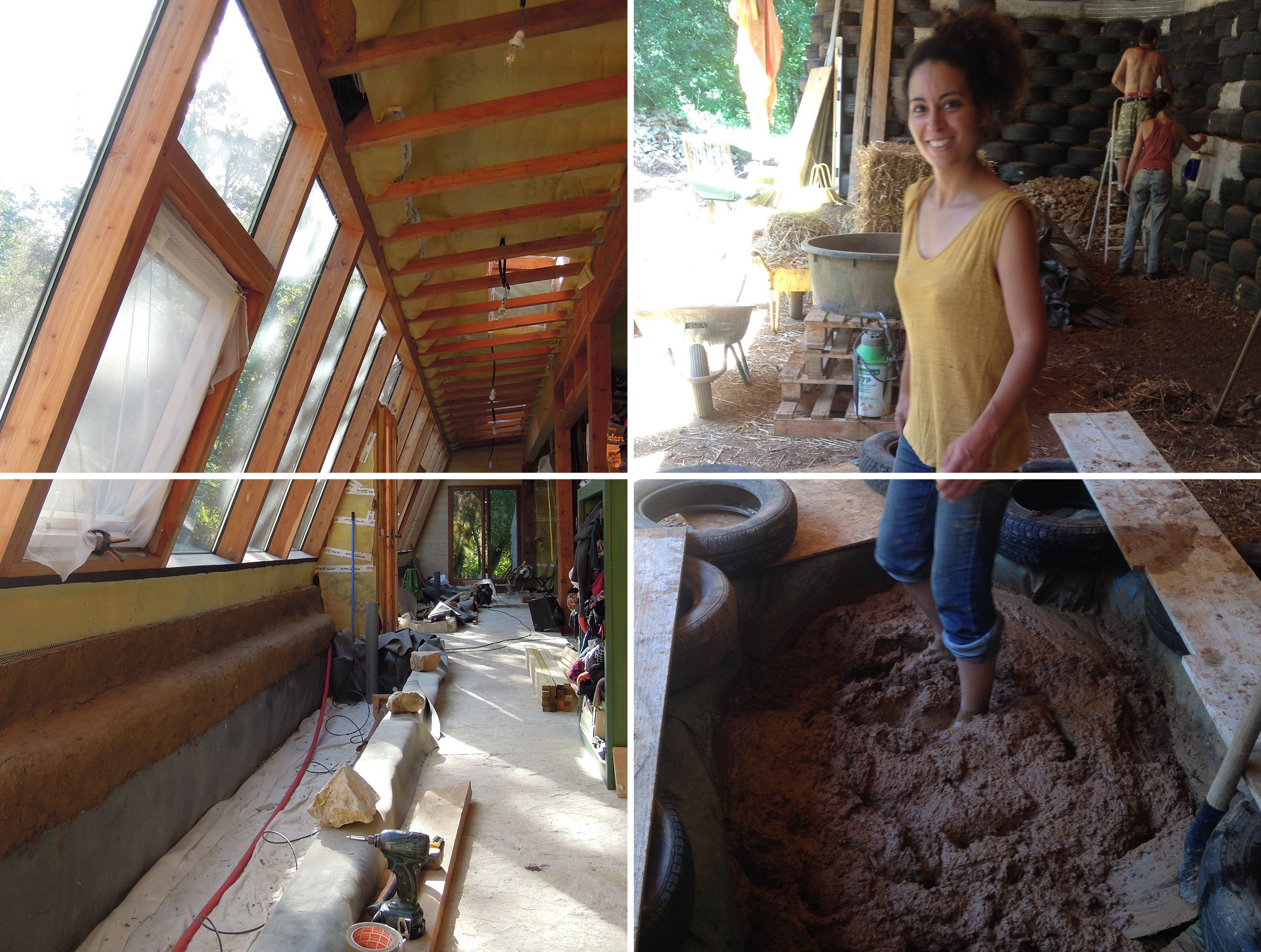

06. Cette construction est entièrement pensée pour profiter au maximum de l’énergie solaire grâce à une grande surface de baies vitrées au sud et le stockage de calories dans le mur de soutènement côté nord.
Les pneus sont recouverts d’un enduit à l’intérieur de la maison.
