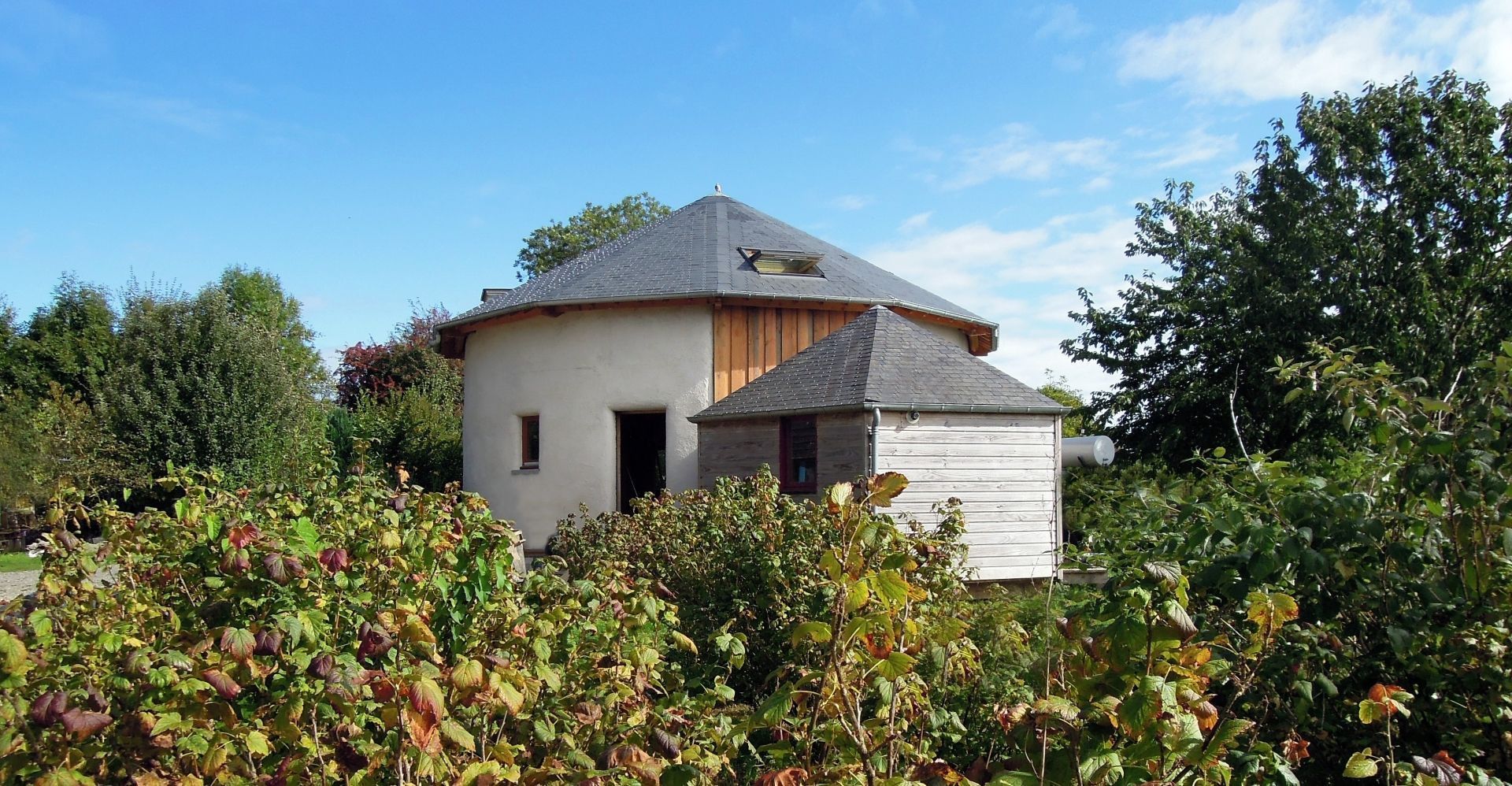

Au terme de 10 ans de vie dans une yourte et suite à l’agrandissement de leur famille, Lucie et Wilfried décident de construire une maison en dur. En conservant l’emplacement de la yourte et sa typologie circulaire ils dessinent un nouveau projet à leur image : la Paille Yourte. Convaincus de l’intérêt de la compacité que propose la Yourte, Lucie et Wilfried, réinventent ce système léger et nomade dans une habitation sédentaire. Réalisée en ossature bois et remplissage paille, les matériaux utilisés sont méticuleusement choisis : soit naturels (la terre et le bois) soit de réemploi (la paille de blé, les pierres de soubassement et certaines ardoises).
Ferme bio : Le Bois Landelle
Matériaux : Bois et Paille
Technique : Ossature bois
Livraison : Décembre 2018
Temps de chantier : 20 mois
Surface habitable : 120 m2
Coût travaux : 90 000 euros
Bois : porteur
Paille : très bon Isolant lambda 0.065
Enduits et dalle permettent d'apporter de l’inertie.

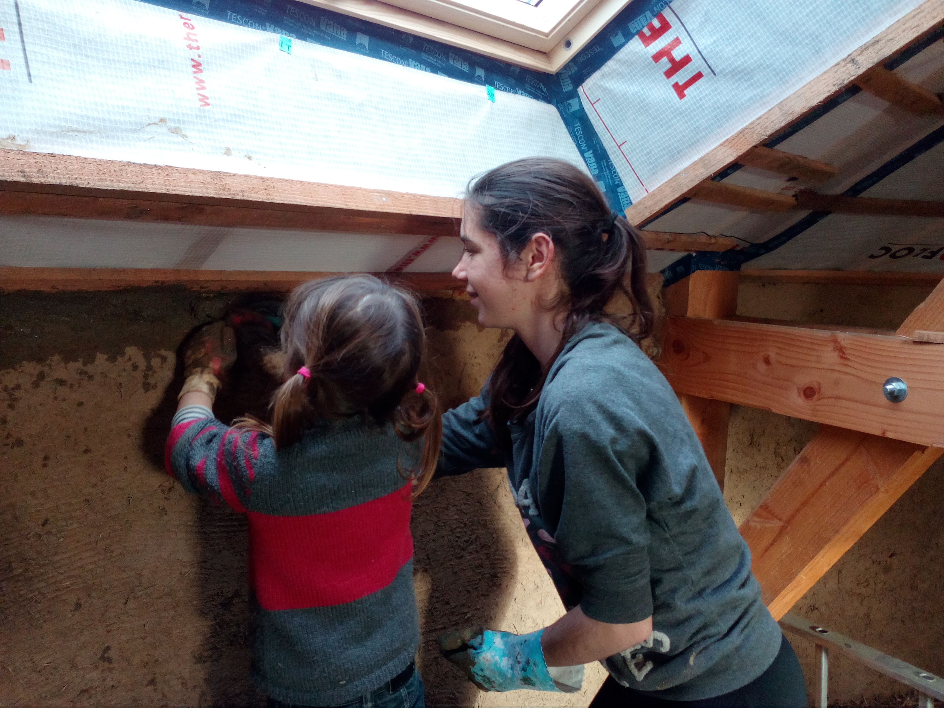

02. Toute la famille participe au chantier. Réalisation des enduits intérieurs en terre crue dans les chambres du premier étage.
L’auto construction et le choix des matériaux naturels permettent au plus grand nombre de pouvoir participer au chantier suivant les phases de construction.

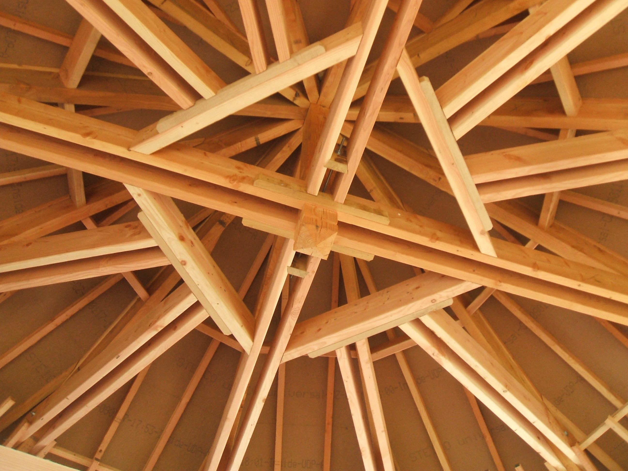

05. Magnifique charpente dodécagonale en Douglas qui épouse les dimensions de la yourte précédente.
Cette charpente a été réalisé par des menuisiers professionnels avec du bois local.

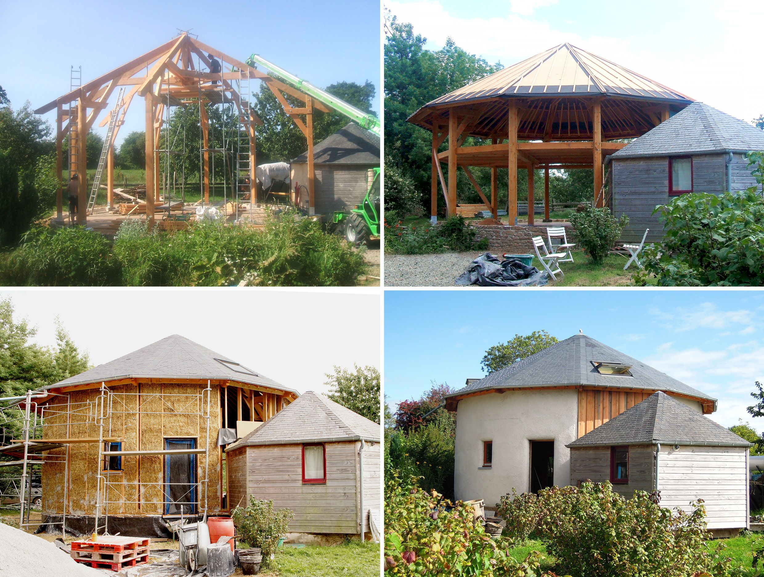

06. Ossature Douglas, couverture ardoise, remplissage bottes de paille et finition extérieur à la chaux - Chronologie de la construction.
12 mois de chantier en autoconstruction, en parallèle de leurs activités respectives d’agriculteur et d’institutrice.
